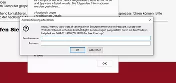

  • Wie kann eine (Phishing)-Seite daran gehindert werden, das Fenster für die Authentifizierung immer wieder zu öffnen? Nach Klick auf Abbrechen geht es sofort wieder auf, der Tab kann solange nicht geschlossen werden. Firefox muss über den Taskmanager beendet werden. Gab es nicht eine Einstellung, die die Öffnung dieses Dialogs nach einer bestimmten Anzahl unterbindet?
  • Gar nicht, da hilft nur Tab schliessen. Wurde genau deswegen ermöglich (Tab schliessen), sonst musste man Firefox bis dahin abschiessen. Wenn du den Tab nicht schliessen kannst, erübrigt sich eine weitere Diskussion, weil dann dein Firefox alles andere als aktuell ist. Aber vermutlich sollte es schon sehr helfen, nicht die verursachende Seite aufzurufen, die dürfte auch alles andere als prall sein. Und dein Werbeblocker hat vermutlich auch komplett versagt.
    PS das wurde weit vor v66 gelöst.
    Man kann Tabs nicht schließen, solange der Dialog erscheint. Und der Themenersteller schrieb, dass der Dialog immer wieder neu kommt, ergo ist für den Themenersteller kein Tab-Schließen in der Situation mit Firefox 65 möglich. Ich denke nicht, dass der Themenersteller das schreiben würde, wenn es sich anders verhielte.
    Nö: https://bugzilla.mozilla.org/show_bug.cgi?id=377496

  • Der Beitrag von Ende 2016 ist veraltetet. Es wurde damals ein Teil des Problems gelöst, aber das war nicht ausreichend. Oder um es mit den Worten eines Mozilla-Entwicklers zu sagen:
    a previous attempt at short term mitigation failed (bug 1312243)
    https://bugzilla.mozilla.org/show_bug.cgi?id=377496#c37
    Das im Zitat erwähnte Bug 1312243 ist das Ticket, worauf sich mein Beitrag von damals bezogen hatte. Steht übrigens auch in dem von dir verlinkten Beitrag genau zwei Beiträge darunter im Beitrag von Zitronella, dass die damalige Maßnahme nicht ausreichend war. Und in dem in deinem Nachtrag verlinkten Thema hat Zitronella im letzten Beitrag eben jenes Ticket verlinkt, welches für Firefox 66 als gelöst markiert worden ist.

    Firefox war aktuell (65.0.2 64-bit) und uBlock ebenso. Update auf 66 soeben durchgeführt.

    Aufgrund des Bildes oben kommt *.cf mit in die uBlock-Liste ("Meine Filter")
    ||*.cf
    ||*.cf^
