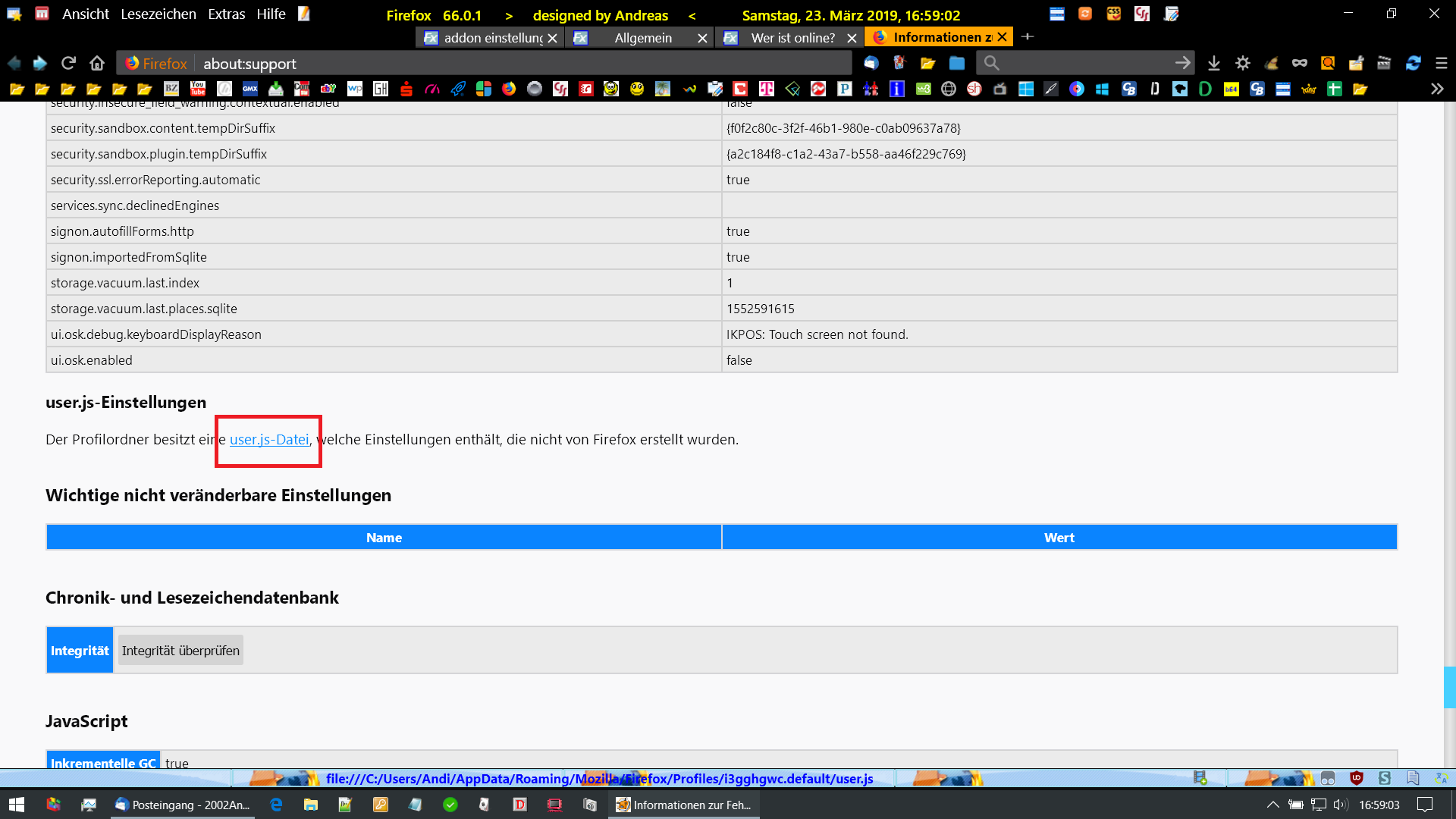

  • Du hast eine Datei namens user.js in deinem Profil. Hast du sie selbst angelegt? Wenn nicht, öffne die Datei in einem Texteditor und kopiere den Inhalt hier in das Bearbeiten-Fenster, zwischen die Code-Tags, wie bei den Informationen zur Fehlerbehebung aus Beitrag #9.
  • Zitat
    Ist auch aus dem about:support möglich, den Inhalt in Firefox direkt anzuzeigen.

  • Ist auch aus dem about:support möglich, den Inhalt in Firefox direkt anzuzeigen.
    Dann teile dem TE doch auch mit wie das gehen soll ;)
