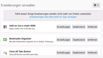

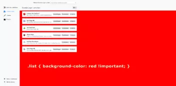

    ich möchte die Hintergrundfarbe meiner AddOnListe ein wenig ändern und bekomme es einfach nicht vollständig hin.
    Das rote habe ich wie folgt geändert
    .list { background-color: red !important; }
    aber die obere Hälfte wo steht "Erweiterungen Verwalten" das bekomme ich nicht hin.
    wie muß denn dort das CSS aussehen ?

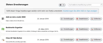

    nachdem ich mir den Code about-addons.css auf dem PC unter WIN 10 eingebaut habe, sieht es so aus:
    [attachment=0]about-addons.jpg[/attachment]
    Nun wollte ich diesen Code 1:1 auf dem Notebook (WIN 10) übernehmen, funktioniert aber in keinem Profil.
    Habe ich evtl. eine Einstellung übersehen?
    Die about-addons.css habe ich im CSSWeb-Ordner, alles andere im userContent.css Ordner.
  • Wieso? Funktioniert doch? Deine benutzerdefinierte Überschrift Dieters Erweiterungen ist auf ein CSS zurückzuführen. Das Installationsdatum ist auch angegeben. Die Versionsnummer ist nicht vorhanden. Hast du alles, was du verändern wolltest in der einen Datei about-addons.css? Und, wenn du doch mehrere CSS-Dateien hast, hast du sie alle kopiert und auch mehrere @import-Befehle in der userContent.css? Ich habe mir hier vier verschiedene CSS-Dateien angelegt, für die Versionsnummer, das Installationsnummer, die Breite des Add-on-Managers und die eigene Überschrift.
  • Wie ich bereits bemerkte, ist die gezeigte Ansicht von meinem PC. Die Datei von Github.(da ist sicher Endor mit beteiligt)
    Die gleiche about-addons.css habe ich mir auf mein Notebook kopiert und entsprechend dort ausprobiert.
    Die Überschschrift habe ich von Barbara auf Dieter geändert. Das war eigentlich alles.
    Im Original sind die Kanten abgerundet, auf dem Notebook eckig.
    Das allein nützt nichts. Wichtig ist, was nicht funktioniert, entweder gar nichts - sprich es ist die Standardansicht - oder ein Teil, da könnte sich eventuell am Firefox-Code etwas geändert haben, beispielsweise bei der Verwendung von Fx 66 einsereits und einem Nightly andererseits.
    Hier ist der Originallink : https://github.com/Endor8/CSS/tree/master/Forum
    Noch einmal: Was funktioniert alles nicht? Der Originalcode ist nur die eine Seite, wichtiger ist, wie sieht es falsch aus - unverändert zum Standard oder nur teilweise verändert. Das ist wichtig für die Ursachenforschung.
    Hast du auch daran gedacht, Firefox neu zu starten, nachdem du die Dateien kopiert hast? Der @import-Befehl ist in der userContent.css am Anfang, das heißt, es darf kein normaler CSS-Code vor den @import-Befehlen sein, falls du @import-Befehle und normalen CSS-Code in der userContent.css gemischt hast. Die Syntax des @import-Befehls in der userContent.css ist korrekt? Also so:
    @import "CSSWeb/about-addons.css";
  • andreas: Das nützt mir allein nichts. Büssen schreibt, die CSS-Datei funktioniert nicht. Wenn sie wirklich nicht funktioniert, sollte eigentlich gar nichts von ihr funktionieren. Wenn es bloß um die abgerundeten Ecken geht und alle anderen Festlegungen der Datei funktionieren, kann das an einer anderen Festlegung für die Ecken in seiner about-addons.css liegen.
    Der Code funktioniert hier einwandfrei im Fx 66, daran kann es also nicht liegen.
    Das tut es bei mir auch, aber wir haben nicht seine about-addons.css. Ich denke mal, die about-addons.css ist gar nicht das Problem, sondern sie wird einfach nur nicht auf dem Notebook korrekt aufgerufen.

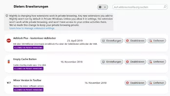

    nachdem gestern zu meinem Anliegen noch ein Nachschlag erfolgte, hier nochmal eine Bildfolge vom PC und Notebook.
    Wie gesagt, ich habe im Code lediglich die obigen Namen (Barbara/Dieter) geändert. Sonst alles Original
    Ansicht PC - 66.0.3
    [attachment=2]about-addons.jpg[/attachment]
    Ansicht PC - Nightly 68.0a1
    [attachment=1]about-addons_N68.jpg[/attachment]
    Ansicht Notebook - 66.0.3
    [attachment=0]about_addons_NB66.jpg[/attachment]
    Habe auch die Kodierungen jeweils überprüft, alle Importe in userContent.css, dann jeweils den FX neu gestartet und dabei den Cache gelöscht.
    Wie gesagt, es fielen mir nur die unterschiedlichen Darstellungen mit dem gleichen Code auf. :-??
  • Büssen: Wie Endor im vorhergehenden Beitrag schrieb, wirkt auf dem Notebook gar kein Code der about-addons.css. Überprüfe also meine Vermutungen aus Beitrag #15. Es sieht so aus, als ob irgendetwas den korrekten Aufruf der Datei about-addons.css verhindert. Der Inhalt der about-addons.css dagegen ist sicherlich in Ordnung.
