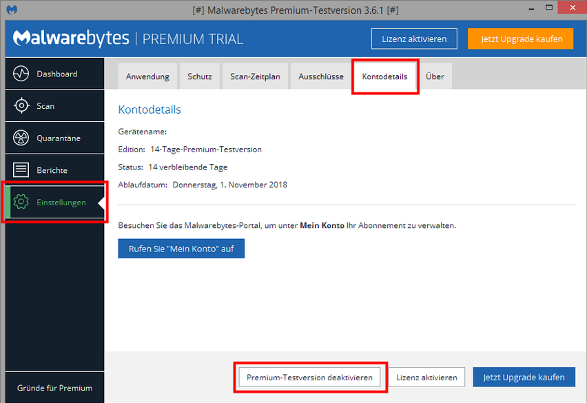

  • AdwCleaner wird nicht installiert, sondern bei Bedarf die *.exe vom Hersteller heruntergeladen und ausgeführt.
    Malwarebytes kann bedenkenlos installiert werden, aber achte darauf, dass du nur die FreeVersion installierst.
