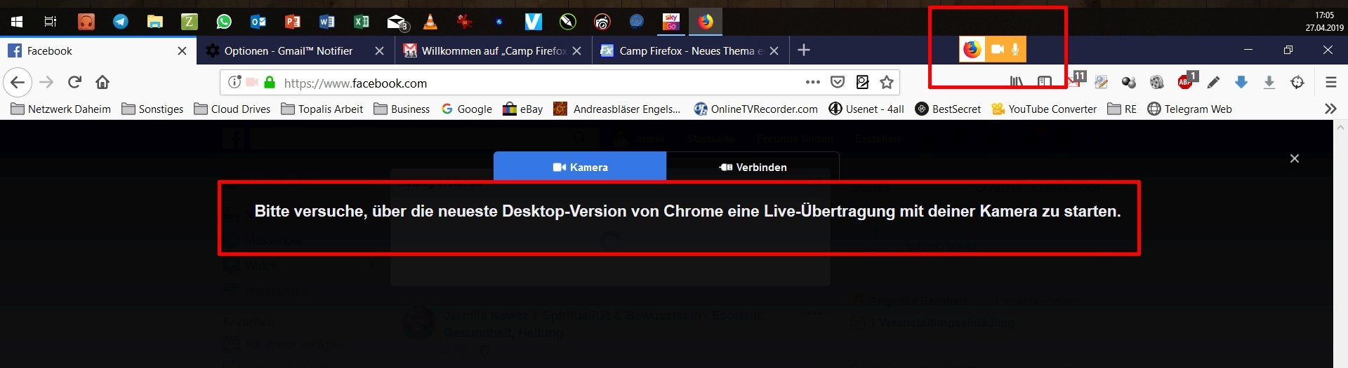

    ich bin etwas verzweifelt. Auf allen meinen Rechnern (Win 10) läuft Facebook Live Video unter Firefox ohne Probleme.
    Nur an meinem wichtigsten Rechner gibt es Probleme. Mit Chrome klappt alles einwandfrei ...
    Firefox blendet mir ein Symbol oben ein (mit Kamera und Mikrofon).
    [attachment=0]Firefox Problem.jpg[/attachment]
    Das wars dann... Hab schon alles deinstalliert usw.
    Die Meldung ist auch nicht hilfreich:
    Bitte versuche, über die neueste Desktop-Version von Chrome eine Live-Übertragung mit deiner Kamera zu starten.
    Hat jemand von euch Ideen?
    Besten Dank und viele Grüße

  • Danke für den Hinweis. Habe im abgesicherten Modus gestartet.
    Sicherheitssoftware ist Avira.
    Die Fehlermeldung vom Screenshot kommt auch jetzt. Ich habe allerdings das kleine Pop-Up nicht entdeckt.
    (kleiner Button mit Firefox-Symbol und Kamera + Mikrofon-Symbol)
    Besten Dank im voraus für eure Hilfe...
