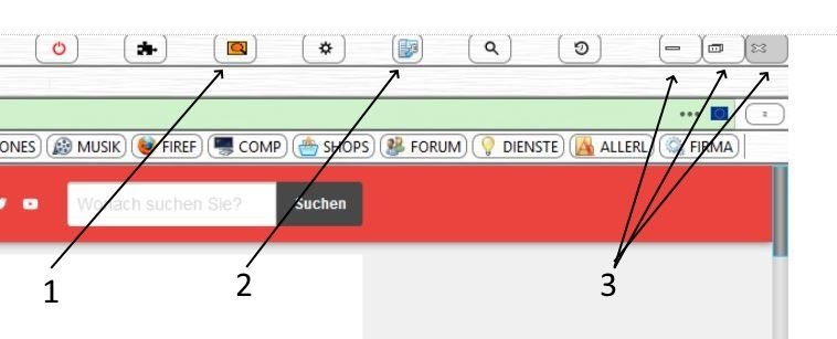

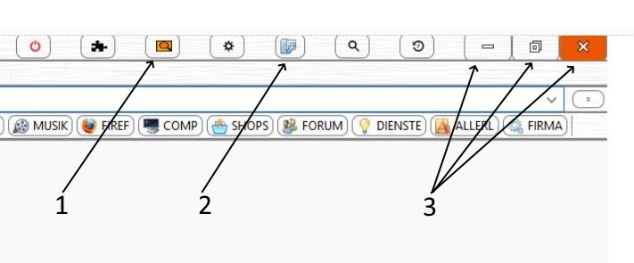

    Möchte nachdem nun alles wieder funktioniert (Erweiterungen usw.) auf den 67.0 Portable FF umsteigen. Habe in schon parallel in Betrieb und alle Einstellungen von 60.7.0esr in 67.0 übernommen. Ein paar Dinge funktionieren noch nicht so wie beim esr. Deshalb hier die Anfrage wie man was ändern muss. Habe mal zwei Bilder gemacht das ich das besser erklären kann.
    Bild 1 FF 60.7.0esr Portable

    Bild 2 FF 67.0 Portable

    1. Die Buttons rechts oben (min , max und close) sind mit diesem Code in der "userChrome.css" so geschaltet Bild 1 Nr.3.
    Der gleiche Code ist auch in der "userChrome.css" von 67.0. Da sieht es aber so wie auf Bild 2 Nr.3 aus. Was muss ich ändern das das gleich ist ?
    2. Habe das Script "about Seiten öffnen". Funktioniert in beiden FF. Wie man sieht ist aber der Button in Bild 2 Nr.2 viel kleiner als die anderen rechts und links. Wie bekomme ich den gleich groß ?
    Hier das Script.
    3. Auch bei Script "addons update check button" Bild 1+2 Nr.1 gibt es ein Problem. Beim esr 60 geht beim anklicken ein Tab auf und es wird sofort nach neuen Updates gesucht. Beim 67 geht auch ein neuer Tab auf aber es erscheinen die Erweiterungen und man muss dann manuell nach neuen Add-ons suchen.

  • Für 2.
    Tese mal diesen CSS Code dazu:
    #about-toolbarbutton{padding-left: 10px !important; padding-right: 10px !important;}
    Wert eventuell noch für dich anpassen.

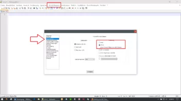

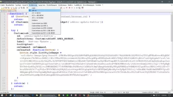

    Habe ich mir runter geladen. Wenn ich auf speichern unter gehe kommt eine Riesen Auswahl. UFT-8 habe ich aber nicht gefunden. Unter was muss man die Scripts abspeichern ?
    Firefox 139.0.4 - 64 Bit / Windows 11 - 24H2 - 64 Bit - Home
  • Habe ich mir runter geladen. Wenn ich auf speichern unter gehe kommt eine Riesen Auswahl. UFT-8 habe ich aber nicht gefunden. Unter was muss man die Scripts abspeichern ?
    Wie aus der Abbildung im Beitrag #17 von 2002Andreas zu ersehen ist, gibt es dafür das Menü Kodierung.
  • Hallo
    Besten Dank an Andreas und milupo. Alles so eingestellt wie beschrieben und es klappt! Vielleicht habt ihr noch eine Idee zu #1.
