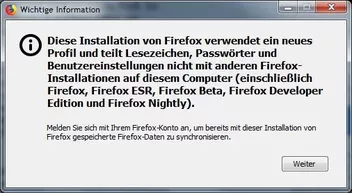

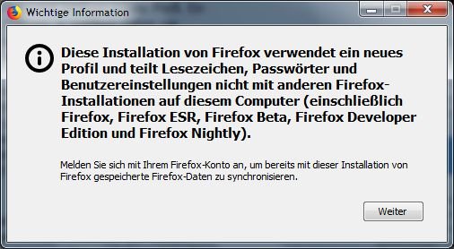

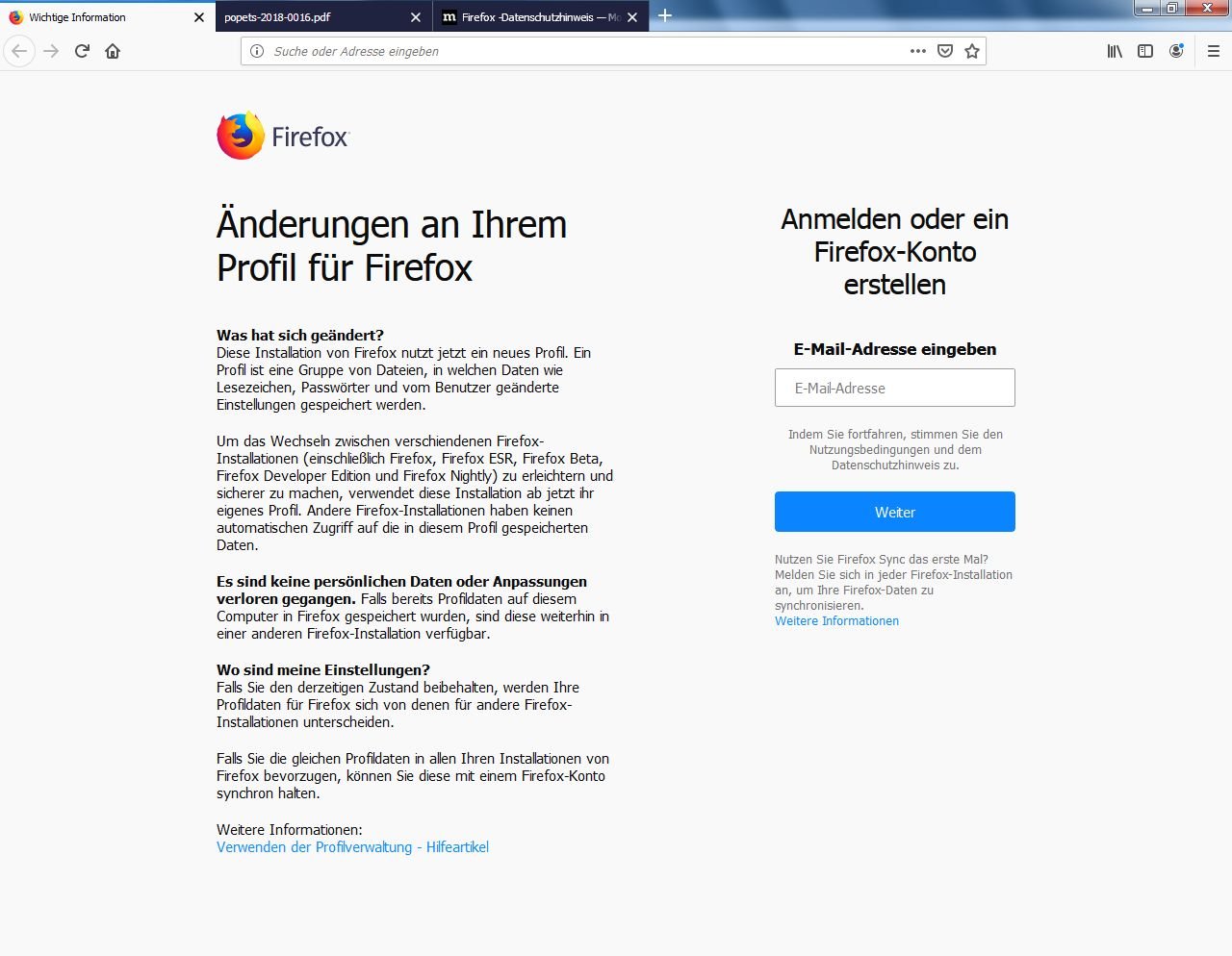

    Seit Firefox 67 ist das anders. Klicke ich den Link an, dann erzeugt Firefox in C:\Users\[Name]\AppData\Roaming\Mozilla\Firefox ein neues Profil, und zwar ein jungfräuliches Profil ohne jegliche Einstellungen und Erweiterungen. Es wird eine Meldung und bei Klick auf "Weiter" eine weitere Meldung angezeigt, wie aus dem Anhang ersichtlich. Darin wird mir mitgeteilt, daß diese Installation von Firefox jetzt ein neues Profil verwendet.
