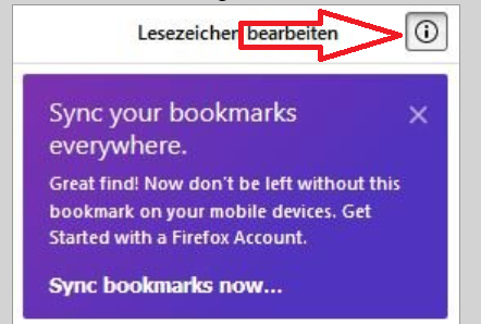

Seit neuestem begrüßt mich beim Hinzufügen von Lesezeichen im Dialog ein unschönes Textbildchen, das mich auf Sync hinweist....
[attachment=0]Lesezeichen Sync.JPG[/attachment]
Wie kann ich dies ausblenden...

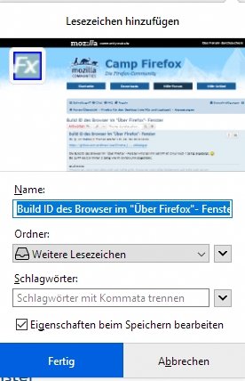

moment mal, nicht so voreilig. Die Frage ist doch warum bei Boersenfeger sich dieses Sync zeigt, wenn er dieses Lesezeichen https://www.camp-firefox.de/forum/viewtopi…27976&p=1114056 hinzufügen will.
Bei mir sieht das nämlich so aus:[attachment=0]keinsync.jpg[/attachment]

Das ist wohl ein Vorschaubildchen der Seite, die als Lesezeichen gespeichert werden soll.
Boersenfeger: Ich nehme mal an, du warst zu dem Zeitpunkt auf dieser Seite.

Boersenfeger: Hast du eventuell ein Add-on installiert? Es gibt ein Add-on, das Sync Bookmarks heißt. Darauf würde hindeuten, dass der Text in Englisch ist. Oder warst du wirklich dort auf einer Seite und wolltest das nur weghaben?
Nein, eben nicht! Sieh dir es doch mal genau an, ich habe sogar extra einen Link gepostet von welcher Seite das war

Dieses i für Information
[attachment=1]Zwischenablage01.png[/attachment]
kommt bei ihm durch diesen Haken:

Das i-Symbol erscheint bei mir nicht im Lesezeichen-bearbeiten-Fenster, egal ob die Kurzinformationen aktiviert sind oder nicht.
Weil es nicht jeder sieht: Die Sync-Promotion ist neu in Firefox Nightly:
https://bugzilla.mozilla.org/show_bug.cgi?id=1541914

Boersenfeger: Inzwischen habe ich die Meldung auch gehabt. Möglicherweise wurde sie in Teilen "ausgerollt" und du warst einer der ersten. Ich habe sie sogar übersetzt. Ins Deutsche ist sie noch nicht übersetzt, daher ist sie bei dir in Englisch gewesen.
Etwas mysteriös ist es doch: Ich habe Fx 69 mit dem RestartFirefoxButton gestartet und den Cache dabei geleert, da war die Meldung weg, aber auch das i-Symbol. Solange die Meldung angezeigt wird, ist das i-Symbol sichtbar und man kann die Meldung ein- und ausschalten und das Vorschaubild darunter kommt zum Vorschein. Mir scheint, dass man die Meldung nicht reproduzieren kann und sie in geplanten Abständen erscheint. Dann kann man sie wieder ein- und ausschalten. Der Haken bei Kurzinformationen ist bei mir immer drin. Aber der wird wohl, wie auch Zitronella vermutet, nur die Standard-Startseite betreffen.
