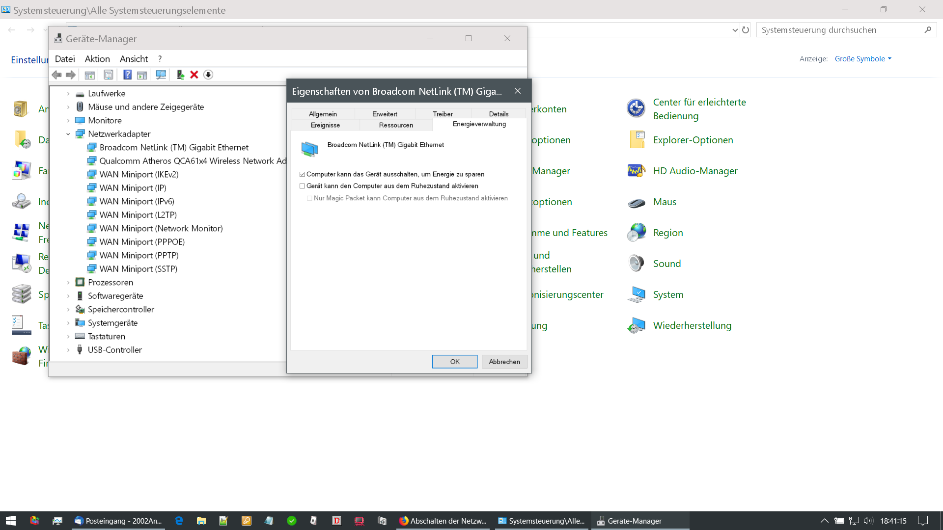

  • Überprüft mal, ob Windows, gerade Windows 10, ggf. im Ruhemodus die Netzwerkkarte bzw. das WLAN Modul deaktiviert.
