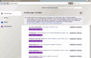

    Heute nun komme ich wieder zu Hause an, kopiere den Ordner "Firefox" von meinem Laptop auf den PC, aber sämtliche Erweiterungen funktionieren nicht mehr. Unter about:addons sieht es wie folgt aus:
    [attachment=0]FF-Addons.png[/attachment]

    Was heißt denn nun, dass "sämtliche Erweiterungen nicht mehr funktionieren"? Denn der Screenshot trägt zu dieser Aussage keine Information bei. Der Screenshot zeigt nur, dass sämtliche Erweiterungen nach wie vor aktiviert sind.
