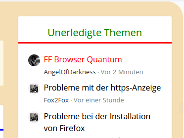

    Einfach rechter Klick auf ein Symbol, Element untersuchen auswählen und schon springt Firefox zum Code für das entsprechende Symbol.
    Das habe ich nun geschnallt (hoffe ich8)), dann gleich ersten Versuch gestartet, der dann das bewirkt:
    a#wcf12.wbbTopicLink{
        color: red !important;
    Es ist die rote Schrift des Eintrages. Muss ich jetzt jeden Eintrag einzeln anwählen, oder geht das auch anders.

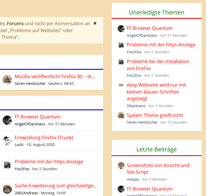

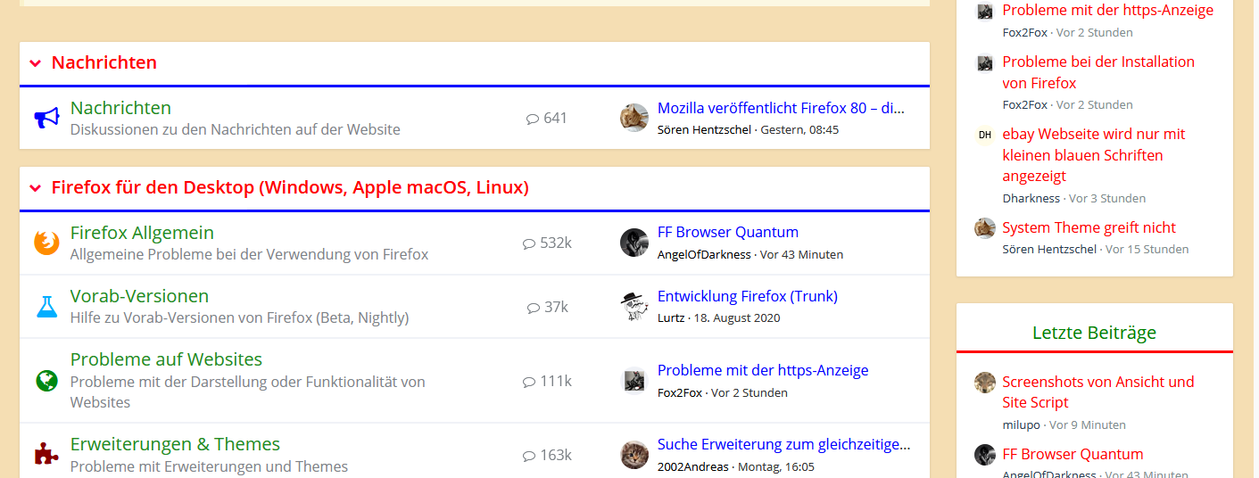

  • Meinst du das so?
    Der obere Eintrag für die linke Seite prima, da werde ich weiter mit probieren.:thumbup:
    Der zweite macht mir da zu viel rot. Ich habe mal selbst mit dem Code probiert, aber damit wird dann auch links die Schrift mit rot. Kann man das noch trennen?
    Der Code:
    .wbbTopicLink{
    Grüße vom FuchsFan
  • Der zweite macht mir da zu viel rot. Ich habe mal selbst mit dem Code probiert, aber damit wird dann auch links die Schrift mit rot. Kann man das noch trennen?
    Jetzt weißt du, warum man schon mal nachsehen sollte, wie sich die Selektoren unterscheiden. Du solltest nicht an der falschen Stelle mit Arbeit sparen.
  • Jetzt weißt du, warum man schon mal nachsehen sollte, wie sich die Selektoren unterscheiden. Du solltest nicht an der falschen Stelle mit Arbeit sparen.
    Ich spare nicht, Ackern ist angesagt.;)
    Du kennst das ja sicherlich auch, man liest und liest und.... Wenn dir aber auf die Sprünge geholfen wird, so wie hier jetzt, dann ist es verständlich und nachvollziehbar. So nun bin ich wieder ein Stück weiter, alle Schriften getrennt. Ich danke dir für die Unterstützung, und natürlich auch dir Andreas.:thumbup:

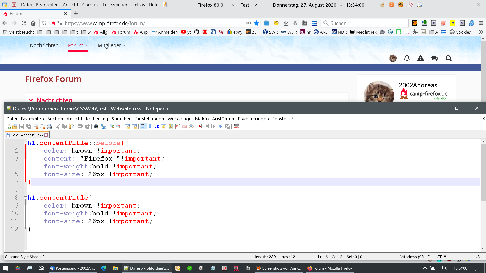

    Andreas, ich kann mich nicht mit euch vergleichen, ihr gehört schon in die Formel-1-Klasse. Ich bin schon zufrieden mit dem was ich bisher hier gelernt habe, und freue mich über jede Hilfe, wenn ich nicht mehr weiter weiß. So, wie jetzt z.B., milupo hat auf seinem Bild die Überschrift "Forum" abgeändert, nun versuche ich das auch, es will nicht gelingen. Farbe, usw. werden angesprochen, nur der gewünschte Name erscheint nicht. Hier der Code:
    h1.contentTitle{
        color: brown !important;
        content: "Firefox Forum"!important;
        font-weight:bold !important;
        font-size: 26px !important;
    Grüße vom FuchsFan
  • Ja, das stimmt. Füge in dem Fall ::before zum Selektor hinzu und bei content nur „Firefox-“. Das wird dann dem bereits vorhandenen Titel „Forum“ vorangestellt. Ich habe beide Regeln mit und ohne ::before, gleiche Eigenschaften und Werte. Bei ohne ::before natürlich ohne die Eigenschaft content.
  • Es gibt da aber noch ein Problem(chen), das ich dann irgendwann nicht mehr verfolgt habe. h1.contenttitle gilt für alle Forumsseiten, aber mit dem Vorsatz Firefox- fahre ich eigentlich ganz gut.
  • gilt für alle Forumsseiten
    Kann man ja auf die Startseite beschränken.
  • Kann man ja auf die Startseite beschränken.
    Danke, Andreas. Hätte ich eigentlich auch selbst drauf kommen können. Sollte eben nicht sein.
