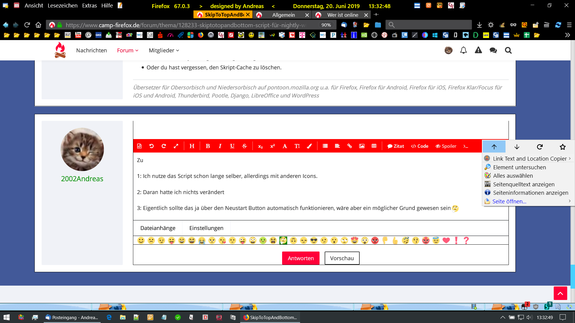

    So sieht das bei mir aus:

  • So sieht das bei mir aus:
    Du hast die Vor- und Zurück-Schaltfläche wegrationalisiert. :)
