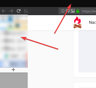

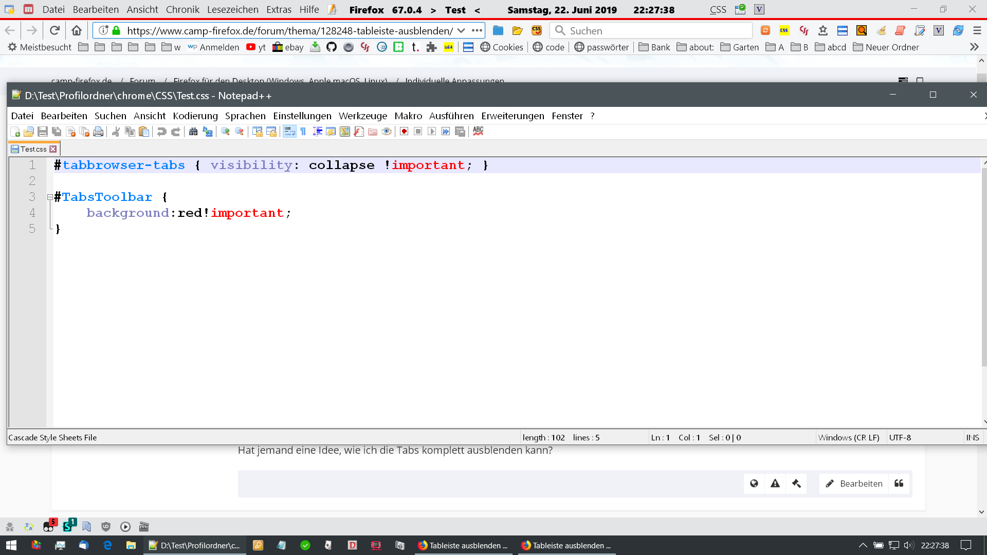

Wenn ich diesen Code benutze:
Und die Tableiste dann damit rot einfärbe:
Dann sieht man hier, dass die Tableiste nicht komplett entfernt wurde:
Das meinte ich in Beitrag #7.
Mit dem important ging es zunächst auch nicht, nachdem ich dann aber das Notebook neu gestartet habe funktioniert es plötzlich aber doch - merkwürdig, aber jetzt gehts ja.

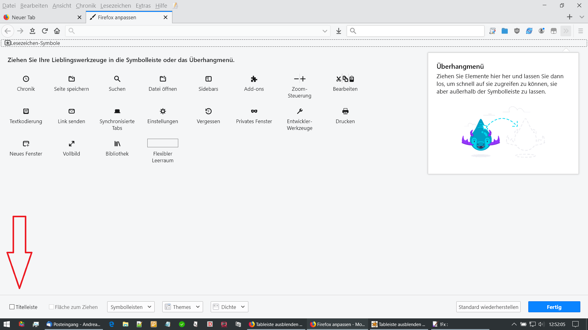

Die Titelleiste ganz oben kannst du normal über das Anpassenfenster deaktivieren.

Aber nicht für die Titelleiste. Die blendest du hiermit aus, und ganz ohne Code.

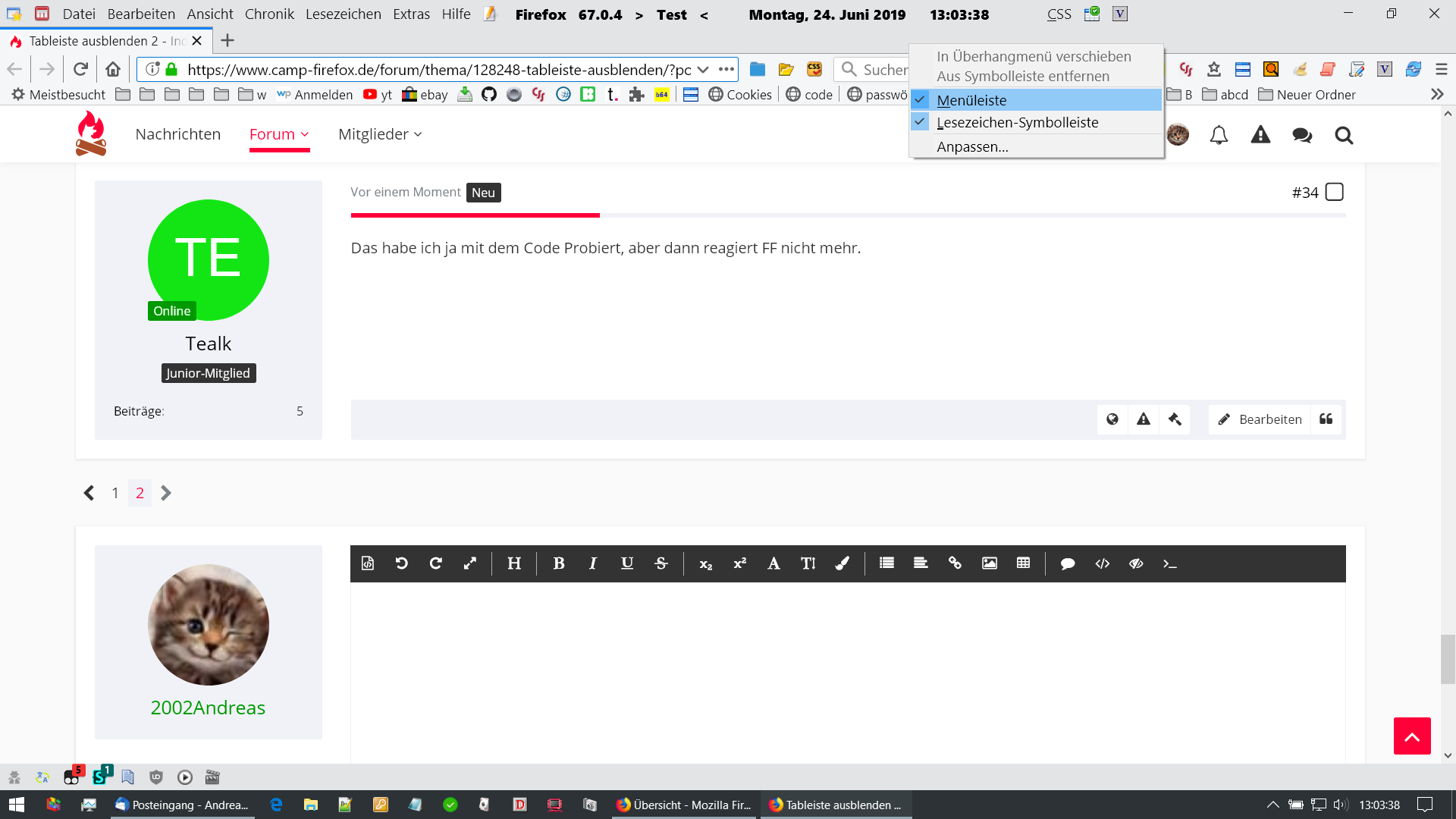

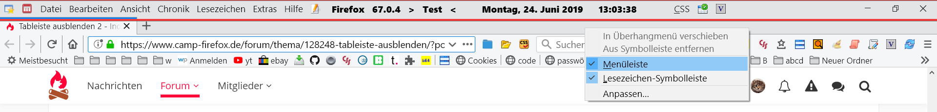

Da steht dann "Datei Bearbeiten Ansicht Chronik Lesezeichen Extras Hilfe" drin. Das ist bei mir eben ausgeblendet daher ist sie leer.
Dann musst du die ganze Leiste (Menüleiste) ausblenden, und nicht nur die Einträge.
Das habe ich ja mit dem Code Probiert, aber dann reagiert FF nicht mehr.

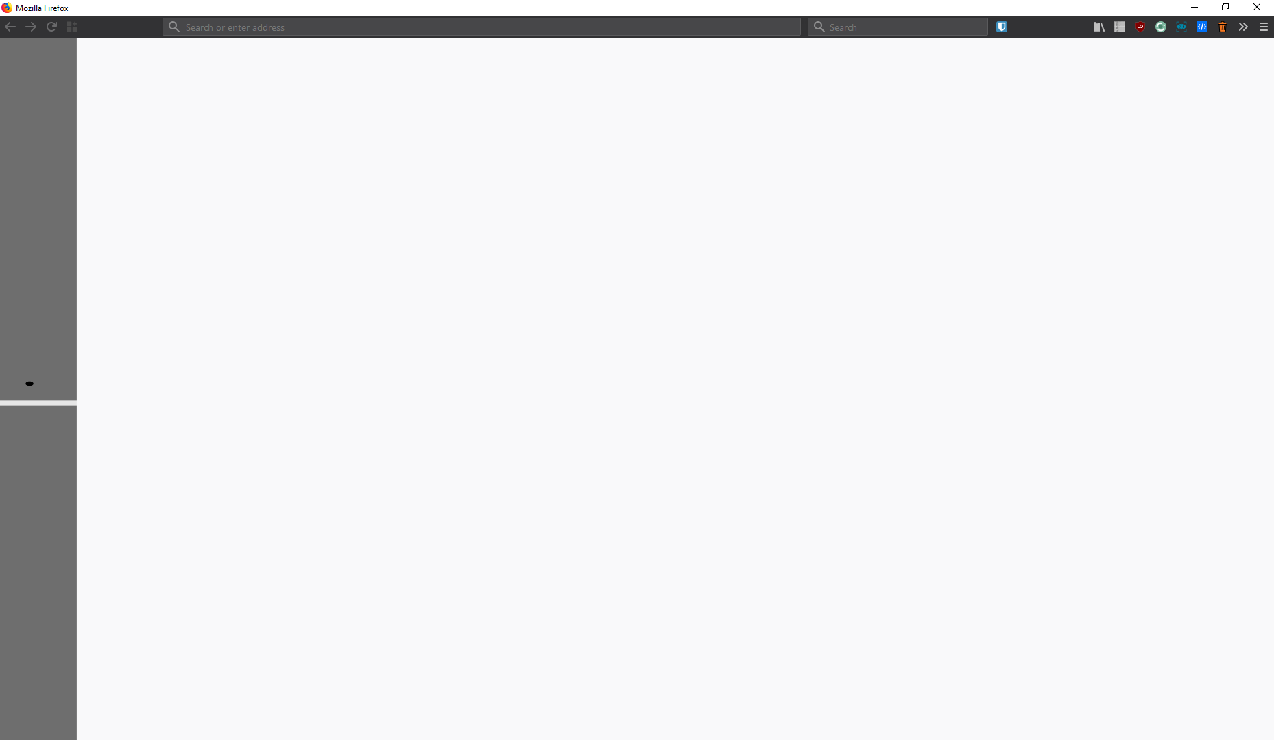

Also nochmal zur Klarstellung, ich möchte die Adressleiste als oberste Leiste haben, darüber soll nichts mehr sein und darunter direkt die Webseite anfangen.
Wenn ich das einstelle habe ich immer noch die Systemleiste oben angezeigt.
Hast du noch irgend etwas in der userChrome.css stehen?
#TabsToolbar {
display:none !important;
}Sobald ich das einfüge zerschießt es mir FF:
