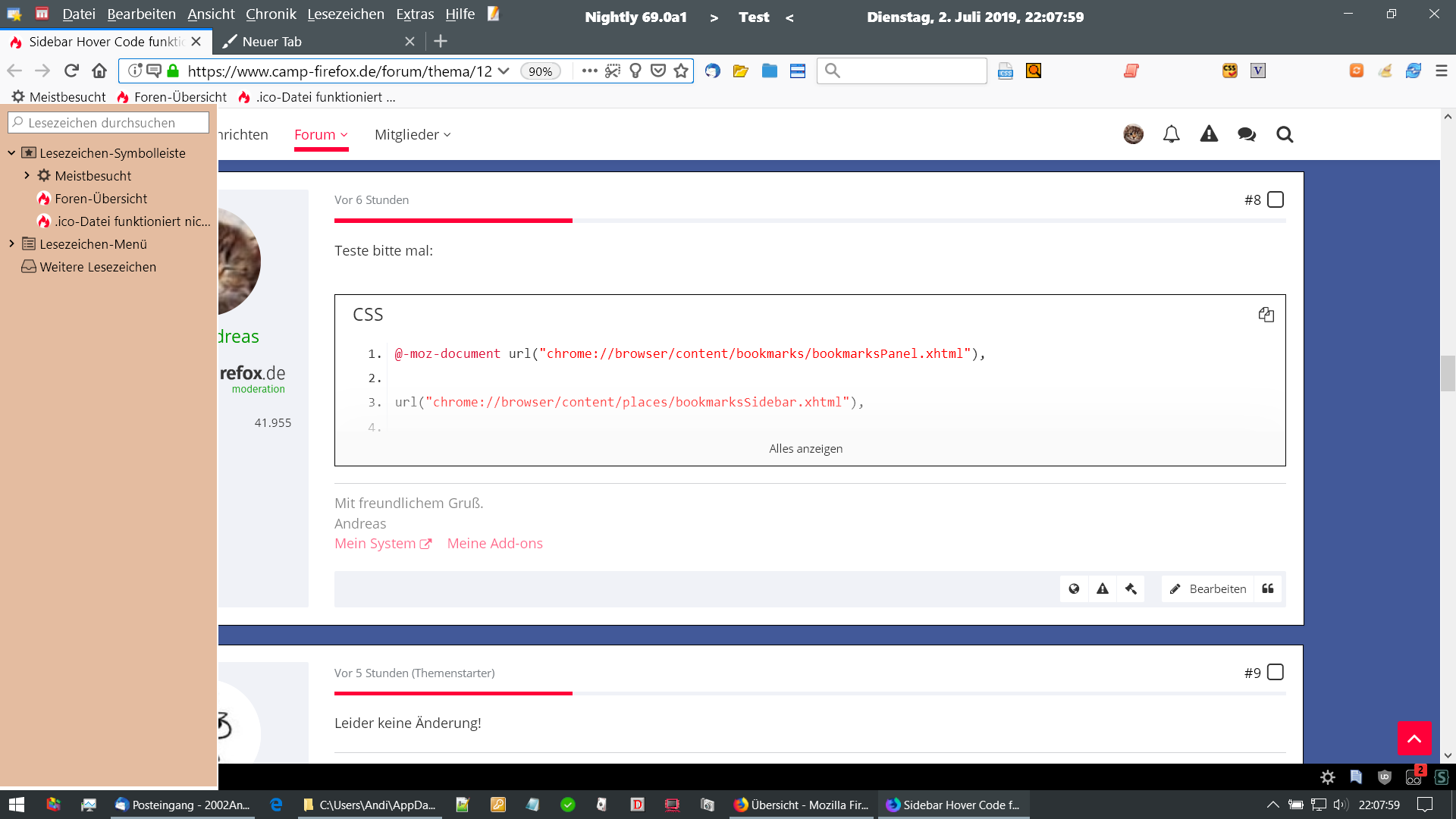

Ich erhalte auch nur ein leere Sidebar. Ich habe aber auch noch zwei kleine Fehler im Beitrag #8 von Andreas gefunden:
In Zeile 77 fehlt hinter !important das Semikolon. Und in Zeile 86 sollte es sicherlich .sidebar-placesTreechildren heißen, da ist ein Leerzeichen vor Treechildren, was nicht dahin gehört.
Das fehlende Semikolon hat keinen Einfluss auf die Funktion vom Code.
Das Leerzeichen gehört da nicht hin, das hatte ich aber im Code gar nicht weiter beachtet, es ging mir nur um den Hover Effekt und dem Hintergrund der Sidebar, sorry.
Sieht hier so aus, ohne genauer auf den Code ansonsten einzugehen:
Du bist ein Scherzbold. Der Code ist doch gerade wichtig, wenn es, so wie es aussieht, bei dir funktioniert.

Das kann irgendwie nicht sein. Auch mit dem Code aus vorstehendem Beitrag #29 funktioniert es nicht. Es bleibt ein brauner leerer Kasten. Übrigens habe ich am Anfang natürlich auch den Code aus Beitrag #8 getestet. Bisher kein Erfolg-
2002Andreas Sag mal, muss man eigentlich vorher auf die Schaltfläche Sidebar anzeigen klicken, damit die Sidebar mit Inhalt angezeigt wird? So ist es nämlich bei mir. Ohne die Aktivierung dieser Schaltfläche wird nämlich nur der leere Kasten angezeigt. Ich dachte, dass der Inhalt der Sidebar sozusagen sofort angezeigt wird, nicht nur der Kasten.
So gesehen hatte es bei mir auch schon eher funktioniert. Es war da nur das Problem, dass ich dann Weiß als Hintergrundfarbe hatte. Und jetzt weiß ich auch warum: Ich hatte eine kleine CSS-Datei aktiviert, die mal irgendjemand angefragt hatte:

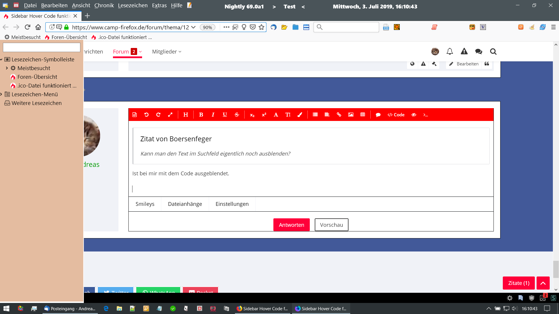

Der Code blendet die Suchleiste aus. Wenn ich die Suchleiste anzeigen lasse, habe ich ein leeres Feld, denn das Suchsymbol wird ja ebenfalls mit dem Code ausgeblendet.
Kann man den Text im Suchfeld eigentlich noch ausblenden?
Ist bei mir mit dem Code ausgeblendet:
Zuständig ist dieser Eintrag Zeile 82 dafür:
textbox input.textbox-input::-moz-placeholder {
color: transparent !important;
display: none !important;

milupo: Ich möchte die Suchzeile ja sehen und nutzen... und das Suchsymbol ist ausgeblendet nicht aber der Text... ich schrieb ja auch...
ZitatNachdem ich die von Milupo angemerkten Fehler beseitigt habe und noch ein bißchen rumgefrickelt habe...
2002Andreas: Den Codeteil habe ich ja auch.... es scheint das selbe Problem zu sein, wie oben in der URL-Leiste sowie der Suchleiste... das in meinem anderen Thread zum Firefoxforum Style noch offen ist...
Ich hatte deinen letzten Code benutzt, und da ist der Text eben mit ausgeblendet hier. Der benötigte Eintrag dafür befindet sich ja auch im Code.
