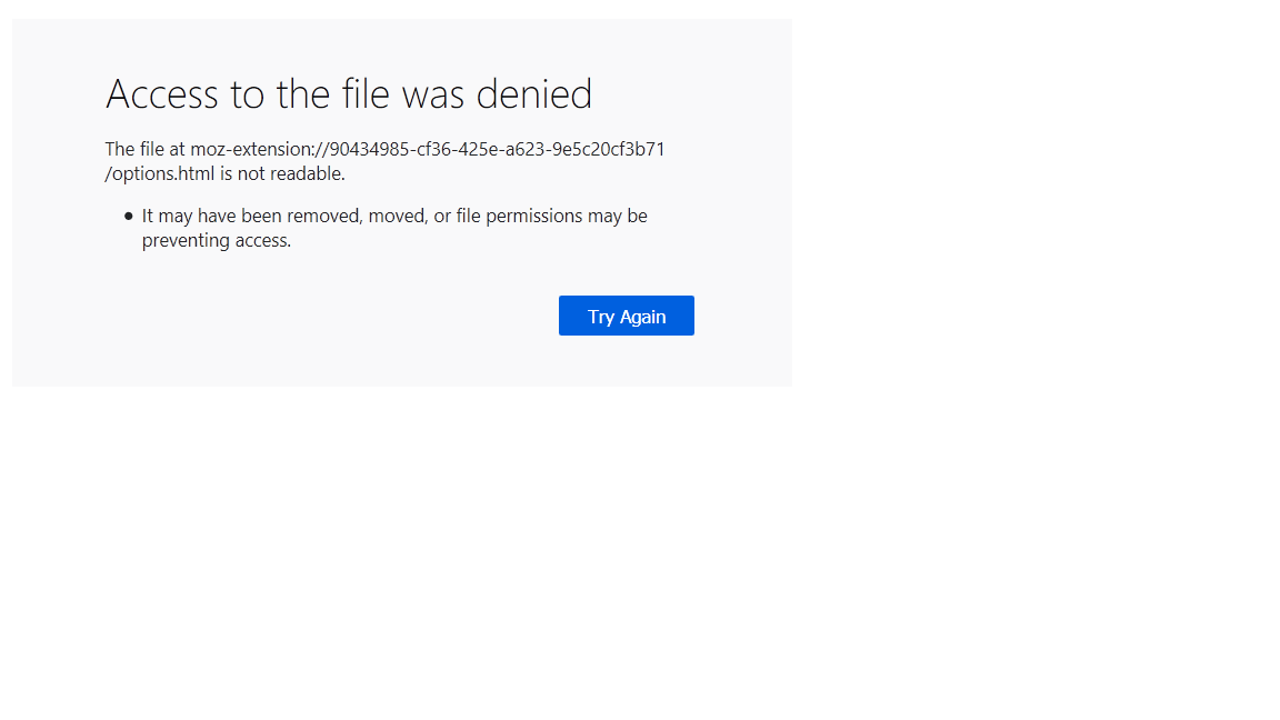

    Edit: Wenn ich auf Optionen klicke, bekomme ich Meldung im Anhang.

    Und genau so wie von dir beschrieben, bin ich auch vorgegangen, aber die Erweiterungen können nicht gelesen werden, wie's aussieht. Ich habe noch einen Screenshot hinzugefügt der anzeigt, was man beim klicken auf 'Optionen' zu sehen bekommt.

    Vermutlich liegt darin der Fehler - es werden nämlich die Berechtigungen des "alten" Benutzers mit kopiert, weil NTFS das so macht. Du hast aber wohl nicht genügend Rechte, das dann aufzurufen.
    Entweder passt du die Rechte an, oder du nutzt die Export-Import-Optionen der entsprechenden Erweiterungen, um Daten/Einstellungen zu transportieren.

    Aber zur Thematik - wenn Firefox 100% geschlossen ist, kann man alles machen mit einem Profil, es benötigt unter keinen Umständen (von Seite Firefox her) keinen Neustart, das kommt immer vom System bzw einer Software, die meint, sie müsste Zugriff auf die Profildaten haben, darunter fallen Antivirus oder Tuner/Cleaner. Nicht mal das eigene Firefox-Update benötigt einen Neustart, wenn es nicht durch andere Software verhindert wird. Kannst du gerne das Forum nach absuchen.

    Was die Fehlermeldung oben angeht mit der speziellen /UUID/options.html - das ist einmalig für ein Profil, ein anderes Profil kann schon wieder für ein und die gleiche Erweiterung eine andere UUID bekommen

    Die genante Fehlermeldung dazu kann mMn also nur durch ein Lesezeichen hervorgerufen worden sein, wozu es die Erweiterung so nicht gibt - oder das Profil war noch in Nutzung. Dazu muss man zwingend eben im Taskmanager prüfen, ob alle Firefox-Instanzen beendet wurden.
