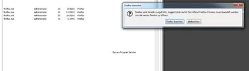

    Im Taskmanager sind dann 4 Einträge zu sehen:
    firefox.exe Administrator 18.944k
    firefox.exe Administrator 8.992k
    firefox.exe Administrator 63.956k
    Die beiden oberen Prozesse kann ich abbrechen, den letzten nicht.....

  • Ich denke, das wird nichts nützen. Wenn Firefox derartig als Prozess hängt, sind es nahezu immer externe Einflüsse. Vermutlich hängt Firefox beim Versuch, eine DLL zu entladen, die sich nicht entladen lassen will oder lässt, weil fehlerhaft.
    Kannst du selbst herausfinden, was noch alles geladen ist.
    https://docs.microsoft.com/en-us/sysinter…rocess-explorer
    Doppelklick auf die EXE und dann die Reiter (Tabs) durchgeklickt, irgendwo steht das.
    # Ist der Reiter "Threads"
    Könnte auch ein Antivirus sein, evtl eine Anti-Exploit-Lösung. Ich weiss nicht genau, ab wann das kommt, aber bei Chrome gibt es diese Eigenschaft schon, dass er sich gegen Injections nach Systemstart weigert, also nachträgliches Laden von DLL.
