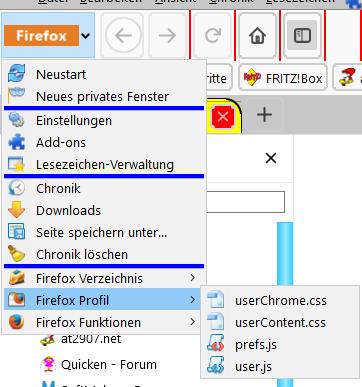

    teste, ob die Grafiken angezeigt werden:
    2 Mal editiert, zuletzt von aborix (26. Juli 2019 um 07:23)
    habe mal o.g Script bei mir getestet.
    Es werden im 68 er FX alle Grafiken angezeigt.
    Bei Firefox Funktionen öffnet sich nicht die Seite für about:config

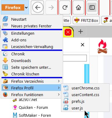

    habe doch noch eine Frage zum obigen Script.
    Hier wird bei Klick auf "Firefox Profil" im Untermenü "user.js" angezeigt, obwohl bei Aufruf keine Datei mit entsprechenden Namen existiert.
    Wird diese Datei überhaupt noch benötigt?
    Habe mal die Suche bemüht: irgendwo in den Tiefen des PC wurde eine "user.js" aus dem Jahre 2012 gefunden.
    Lt. Bild sollte sich diese Datei (wohl) im Profil aufhalten??
