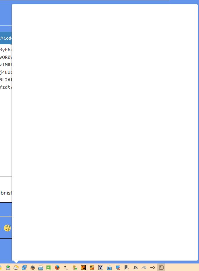

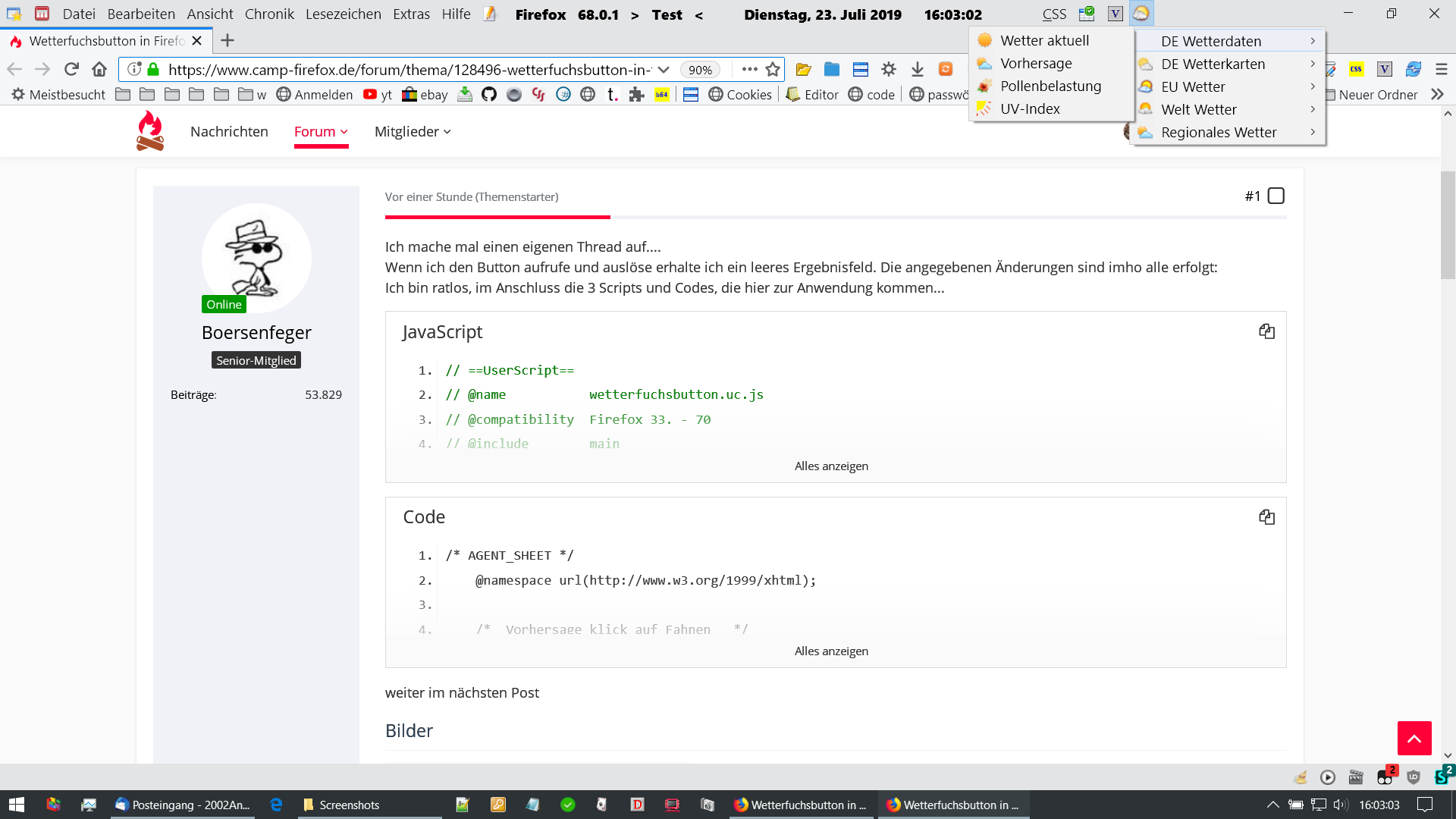

    Wenn ich den Button aufrufe und auslöse erhalte ich ein leeres Ergebnisfeld. Die angegebenen Änderungen sind imho alle erfolgt:
    Ich bin ratlos, im Anschluss die 3 Scripts und Codes, die hier zur Anwendung kommen...

  • Wo ist der Haken? Im letzten CSS-Code sind 2 Icons bereits ausgetauscht; diese werden auch angezeigt..
    Hier ist auch der Menübutton, als auch die Icons in den Menüs alle korrekt vorhanden.. lediglich das Ergebnisfeld ist weiß, siehe obiges Bildchen..

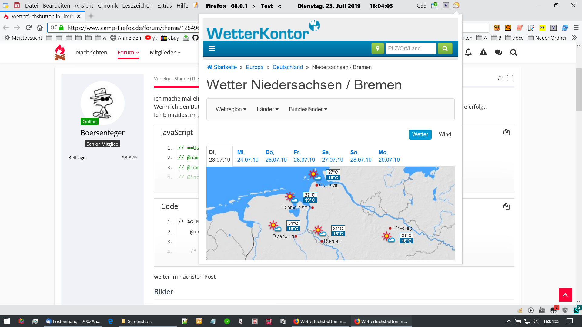

    EDIT: Das Problem in Firefox 68.0.1 besteht nicht mehr
    Es ist also nur Nightly betroffen...

    Es funktioniert das Befüllen der Panelfenster mit dem Seiteninhalt nicht
    spricht es öffnet sich das Panel aber die Seite die darin geladen werden soll
    wird nicht geladen. Das muss man wohl jetzt anders formulieren.
