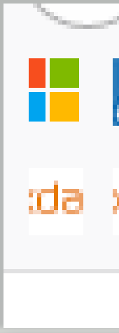

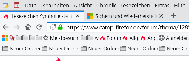

ich meine das erste Lesezeichen. Meistbesucht habe ich gelöscht.
Das ist bei mir aber nicht verdeckt
PS:
Dein Screenshot davon ist auch zu klein um etwas erkennen zu können.
so sieht das aus. So ich muß jetzt erst mal weg.

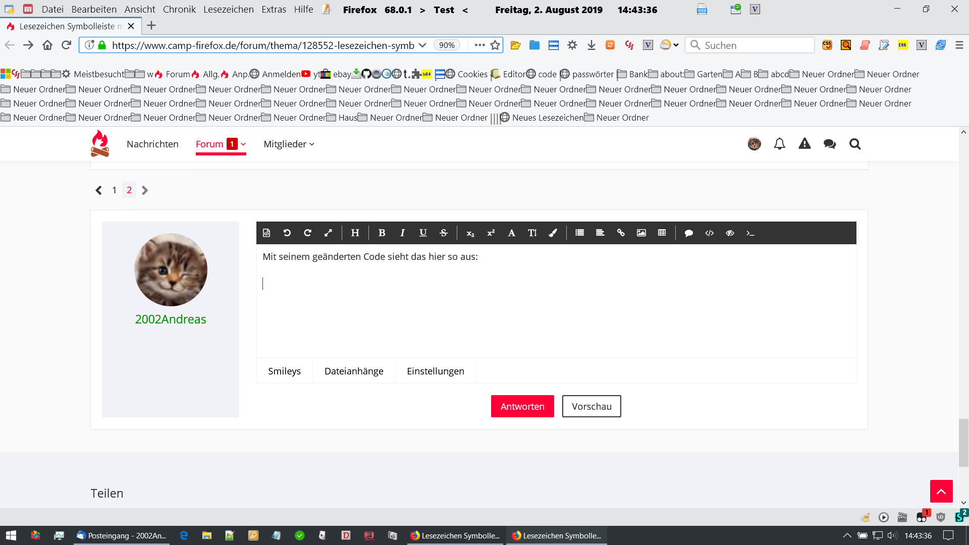

Dann teste bitte wieder:
CSS#PlacesToolbar hbox scrollbox#PlacesToolbarItems toolbarbutton.bookmark-item { margin-left: -7px !important; } #personal-bookmarks #PlacesToolbar #PlacesToolbarItems { margin-left: 3px !important; }Hier erschien dein Problem ansonsten erst mit dem linken Lesezeichen in der 2ten Reihe.
2002Andreas Ziehe doch mal die beiden Werte für padding-left und padding-right in den Zeilen 83 und 84 des Codes aus Beitrag #1 in Betracht, sprich, deaktiviere sie mal.
Ich habe den original Code verwendet, und da gibt es diese Einträge nicht.
Könnte also sein, dass daran der Fehler liegt.
Ich denke, du solltest von seinem Code ausgehen und nur den Code für das Ausblenden der Lesezeichentexte einbauen. Dann seid ihr auf dem gleichen Stand.
Siehe Beitrag Nr. 28 und den Screenshot.
Außerdem ist sein geänderter Code aus Beitrag Nr. 1 auch nicht vollständig.
Meine Meinung, einfach den original Code benutzen, und dann meine Änderungen einbauen.
Denn damit funktioniert ja alles.
Auf welcher Basis ihr das macht ist im Grunde genommen egal, nur müsst ihr die gleiche Basis haben, in die dann die Änderungen eingearbeitet werden. Es bringt nichts, wenn er den Code aus Beitrag #1 verwendet und du einen anderen.
Da sein Code nicht vollständig ist, und hier auch keine Scrollleiste damit angezeigt wird, bringt es nichts mit seinem Code.
