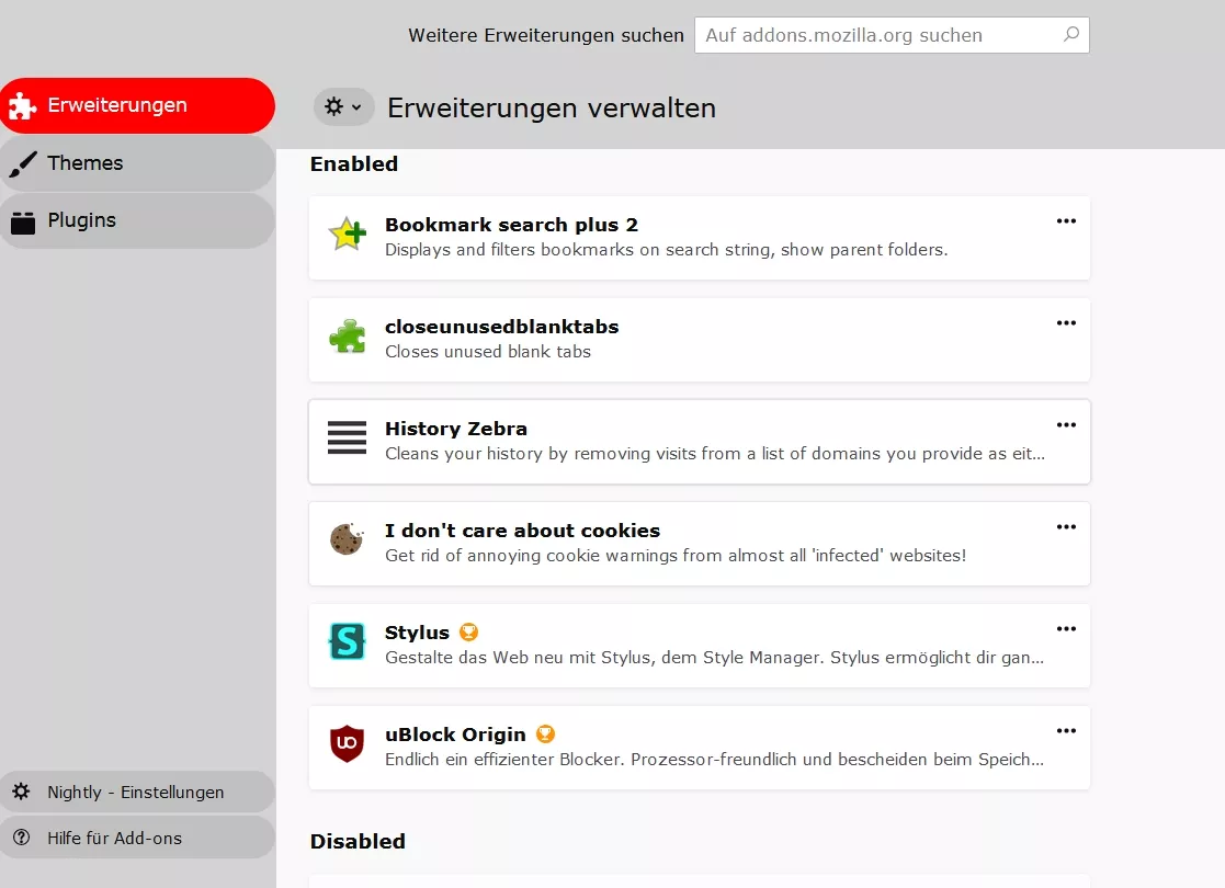

Der Code bewirkt leider bei mir nichts. Die Ansicht ist so geblieben wie in Ansicht about:addons ändern dargestellt.

Habe die alte Ansicht und die neue Ansicht dargestellt.
Hätte gerne in der 70er die alte about:addons-Ansicht.
Falsche Erwartungshaltung? Entweder ist es realisierbar oder nicht.

Ich meine damit, dass du mit einem neuen Code nicht sofort 1:1 die alte Ansicht haben kannst, sondern du musst dir den neuen Ansicht selbst neu anpassen. Es kann dir niemand helfen, wenn du dein Problem nicht genau beschreibst. Sind z. B. die Schaltflächen Aktivieren/Deaktivieren, Entfernen, Einstellungen da? Das ist z. B. ein Zeichen, dass der Code funktioniert. Ich habe mir dein Bildschirmfoto nochmal angesehen, und es ist wirklich noch die Ansicht des neuen Addon-Managers sichtbar. Insofern hast du recht, der Code funktioniert nicht bei dir. Trotzdem kann man etwas ausführlicher werden, wenn man Hilfe braucht.

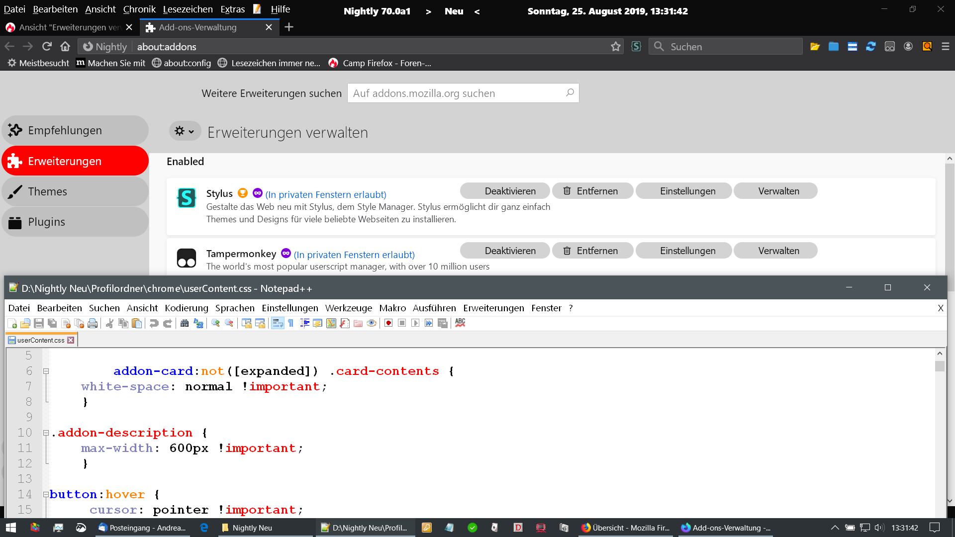

Hast du den Code bzw. bei einer separaten CSS-Datei den @import-Befehl in der Datei userContent.css? Bei about:addons handelt es sich um eine Seite.
Scheinbar habe ich beim Kopieren einen Fehler gemacht.
Mit dem Code aus Beitrag #20 sieht es jetzt so aus
Aber anstatt der drei Punkte hätte ich gerne die 4 Schaltflächen
Genau das wird ja durch den Code erreicht, bzw. soll damit erreicht werden
Hast du denn nun den Code bzw. den @import-Befehl in der userContent.css?
Habe den Code in die userContent.css eingetragen. Für die userContent.css arbeite ich nicht mit dem @import-Befehl. Das mache ich nur bei der userChrome.css
Habe jetzt mal alle script-Dateien rausgenommen. Die Ansicht hat sich nicht geändert und ist so wie in #27 geblieben.

Hast du noch weitere Codes für die Addon Seite in der userContent.css?
Das befindet sich sonst noch in der userContent.css
Alles anzeigen/* userContent.css *********************************************/ /* Do not remove the @namespace line -- it's required for correct functioning * set default namespace to XUL */ @namespace url("http://www.mozilla.org/keymaster/gatekeeper/there.is.only.xul"); #category-discover{ display:none!important; } /*PlugIn "Fehlt etwas..." ausblenden*/ @-moz-document url(about:addons){ #plugindeprecation-notice{ display:none!important;} } /*Erweiterungen about:addons - Breite der Elemente anpassen*/ .addon.card { max-width: initial !important; } /*Blendet YT-Anmelde-PopUp aus*/ @-moz-document domain("www.youtube.com") { ytd-mealbar-promo-renderer.style-scope{ display:none!important;} } /*Text unter "Erweiterung verwalten" ausblenden*/ #private-browsing-notice { display: none !important; }

Ja, z. B. CSS-Code zum Anpassen des alten Add-on-Managers. Der muss vorher raus, um Konflikte zu vermeiden.
Davon stört nichts den Code aus Beitrag Nr. 20, kann also daran nicht liegen
Der Code aus Beitrag #34 sollte eigentlich kaum Einfluss haben. Auf die Anzeige der Schaltflächen im Hauptpanel jedenfalls nicht.
Es ist vielleicht ein blöde Frage. Hast du auch Firefox mal neu gestartet, nachdem du auf den neuen Code umgestellt hast? Jede Änderung im CSS-Code erfordert einen Neustart von Firefox.
Habe mal alles andere aus der userContent.css rausgelöscht, bewirkt aber keine Änderung.
Firefox habe ich nach jeder Änderung neu gestartet.
