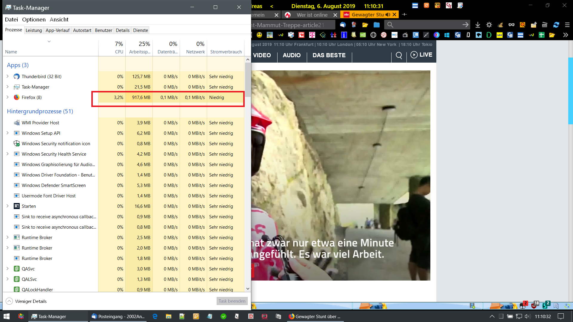

    In FF 64.0.2 gibt es bei mir bezüglich CPU-Auslastung einen deutlichen Unterschied, ob die Hardwarebeschleunigung (HWB) eingeschaltet ist oder nicht, bei FF 68.0.1 ist das nicht der Fall.
    Beispiel: Seite ntv.de, Abspielen eines Videos dort:
    - FF 64 erzeugt 3-10 % CPU Last mit HWB und 35-45 % CPU Last bei ausgeschalteter HWB.
    - FF 68 erzeugt unter gleichen Bedingungen immer 35-45% CPU Last
    Auch Internet Explorer sowie Chrome erzeugen nur 3-10 % CPU Last.
    - gleicher Effekt auch beim schnellen Scrollen auf Seiten, bei Darstellungs-intensiven Seiten (z.B. pskreporter.info) sowie beim Abspielen von YouTube Videos: Bei FF 64 (+IE + Chrome) ist die CPU-Last niedrig und z.B. nahezu unabhängig von der Qualitätsstufe des Videos, bei FF 68 steigt die CPU Last mit steigender Qualitätsstufe des Videos.
    Das alles deutet m.E. darauf hin, dass die HWB nicht richtig funktioniert.

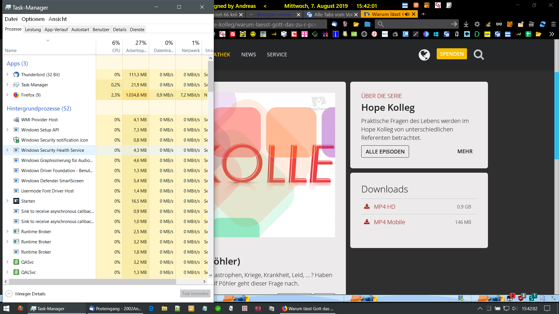

  • Hier der aktuelle Stand bei mir: Da ich letztlich doch fehlerhafte Dateien als Ursache vermutete, habe ich inzwischen Firefox komplett deinstalliert, manuell alle Datenreste gelöscht und dann Firefox 68.0.1 neu installiert und komplett neu eingerichtet. Ergebnis:
    - Diese Installation läuft zwar insgesamt stabiler und schneller als die alte,
    - Videos von YouTube o.ä. werden nun auch mit ca. 3 % CPU Last wiedergegeben,
    - ABER: Bei einigen Seiten werden Videos trotzdem wieder hartnäckig nur mit 35-40 & CPU-Last wiedergegeben, so dass vermutet werden muss, dass die Hardwarebeschleunigung in der Praxis dort einfach nicht funktioniert obwohl sie laut about:support aktiviert ist.
    Konkretes Beispiel: Das Video auf der Seite https://www.hopechannel.de/tv/mediathek/e…s-zu-r-poehler/ erzeugt mit Firefox alleine im betreffenden Prozess ca. 30-35% CPU Last. Beim Abspielen des gleichen Inhalts im Internet Explorer werden konstant 2,9 % CPU Last erzeugt. (Das gleiche trifft zu auch für alle anderen Videos dieser Videothek sowie für die Mediatheken von ARD, ZDF, Bibel TV u.v.m.)
