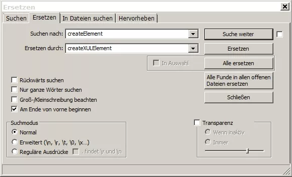

Etwa dies:
Aus document.createElement wird document.createXULElement.
Diese Änderungen betreffen dann nicht nur Scripte sondern auch CSS-Dateien...
Es gibt dann viel zu tun...
Wer mit Notepad editiert, kann das ja mit einem Klick pro Datei erledigen.

Und sonst braucht man nichts am Code ändern?
Das war nur ein Beispiel wie man (schnell) etwas anpassen kann.
Schade, ich hoffte, dass dadurch mit "einem Klick" in Zukunft alles erledigt ist....
Ne ne, ganz so einfach ist es (leider) nicht
Aus xul wird z.B. ja auch noch xhtml, und das in Scripten und CSS Codes.
Und noch einiges mehr.

... je nach dem, wie viele betroffene Scripts und Codes du verwendest..
..übrigens kommen in manchen Dateien zu ändernde Abschnitte auch mehrfach vor, da muss man schon genauer hinschauen bzw. mehrmals klicken..
Siehe Screenshot in #11 - "Alle ersetzen"
stimmt....
