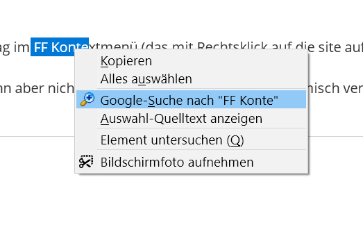

  • Meinst du das so?
    Wenn ja:
    Du musst den Pfad zu einem Icon auf deinem PC natürlich noch anpassen.
    Eingetragen wird der Code in die userChrome.css

  • Danke Andreas - und ja, das ist ganau was ich meinte.
    Ein Icon reicht schon, Hintergrund für Hoover ist aber auch interessant...
    Allerdings ist das Hintergrundbild bei mir zu groß.
    Ein 64x64 Icon ist schon riesig.
    Kann man das irgendwie skalieren?
    Oder muß zwingend ein 16x16 genommen werden?

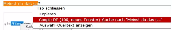

  • Kleine Ergänzung: mit height und min-height kann die Zeilenhöhe "justiert" werden.
    Dann muß dazu nur auch die Iconposition mit angepasst werden. Das ginge auch.
    Insgesamt wäre aber "nur" das Icon anzupassen sicherlich der bessere Weg, wenn das denn ginge.
    Ich kenne nur nicht die "Adresse" dazu...
    Und jetzt auch mit Bild:
    FF 115.x ESR auf Win10 Pro 64bit
    FF 115.x ESR auf Linux Mint
    Einmal editiert, zuletzt von Thomas S. (2. September 2019 um 17:36)
