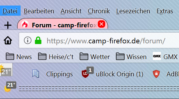

Hi, wie oben beschrieben, ist jetzt bei meinem Port. FF nach Update auf 69.0 die Statusleiste verschwunden und die Tabs sind nach oben unter die Menüleiste gewandert. Wie komme ich wieder zu meiner Ansicht von 68.0.2?
nach Update auf 69.0 Statusleiste verschwunden und die Tabs nach oben unter die Menüleiste gewandert

Ich musste jetzt an meinem anderen PC den FF 60.9.0 ESR öffnen, damit ich diesen Beitrag schreiben kann. Wie in meinem Screenshot zu sehen ist,
Wozu dass denn?
Weil sich der Tab oben nicht öffnen lässt und ich somit nicht ins Forum komme.
Nachdem ich das alte Script gelöscht habe, und das neue genommen habe, ist die Statusleiste wieder verschwunden.
Da ich leider keine Ahnung von Scripten habe, setze ich mal den Inhalt meiner userChrome.css hier in den Beitrag. Das Script der Statusbar ist da nicht enthalten. Vielleicht sieht auch jemand, wie ich die TAB-Leiste wieder unterhalb die Lesezeichen-Leiste bekomme.

Nach der Änderung gemäß Beitrag #3 befindet sich die TAB-Leiste wieder unter der Lesezeichen-Menü-Leiste - wie früher. Vielen Dank!
Aber die Statusleiste ist nach wie vor verschwunden.
