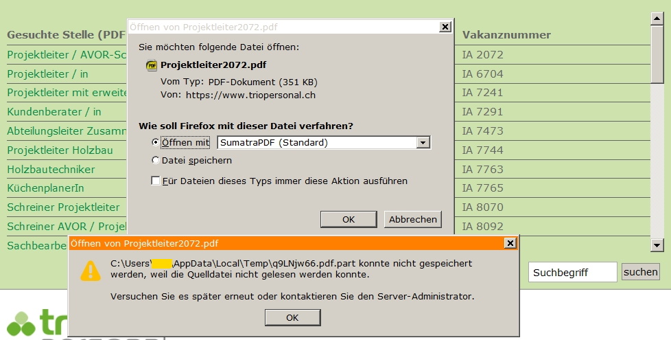

    Wenn ich im Internet mit Firefox auf einer Seite mit mehreren pdf-Dateien zuerst eine der Dateien anklicke und sie öffne, funktioniert es problemlos. Versuche ich dann eine zweite (beliebige) Datei anzuklicken und zu öffnen, erscheint folgende Meldung:
    C:\Users\Thomas\AppData\Local\Temp\hF8rTApw.pdf.part konnte nicht gespeichert werden, weil die Quelldatei nicht gelesen werden konnte.Versuchen Sie es später erneut oder kontaktieren Sie den Server-Administrator.
    Wie kann ich diese Meldung deaktivieren, sodass die (zweite) Datei geöffnet wird?

  • Wie gesagt: Der erste Download funktioniert einwandfrei. Selbst wenn ich nachher den Acrobat Reader beende und versuche, die zweite pdf-Datei anzuklicken, kommt diese Meldung.
    Schließe ich Firefox, öffne ihn erneut und klicke die zweite Datei zuerst an, dann öffnet sie sich. Es kann also nicht an der Datei liegen.

  • Auch im abgesichereten Modus erscheint die Meldung. Ich habe ebenfalls den pdf-Reader gewechselt und auch beim zweiten Reader taucht die Meldung auf. Am pdf-Programm kann es also auch nicht liegen.

  • Ich habe jetzt über den Kontextmenü-Eintrag "Link speichern unter" zwei Dateien heruntergeladen. Wenn ich die Dateien auf dem Rechner öffnen will, erhalte ich die Meldung, dass es sich in beiden Fällen nicht um eine PDF-Datei handelt. Außerdem steht im Meldefenster: Error[?System?] Invalid argument
  • Also bei mir auch das gleiche Problem. Allerdings nicht in IE, Edge und Opera.
    Was mir auffällt ist: Wenn ich nach einem Download die Seite unter Umgehung des Cache mit Strg+F5 neu lade, dann funktioniert auch ein weiterer Download.

  • Genau. Liegt garantiert nicht an dir oder deinem PC. Wäre jetzt nur interessant wo der Fehler ist. Bei Firefox oder auf der Seite? Es scheint es irgend ein Cache Problem zu sein.
