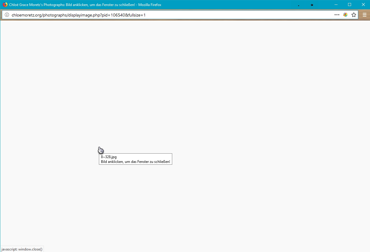

    Bisher wußte ihr mir mit kleinen Tricks zu helfen, aber es geht mir einerseits ziemlich auf den Docht und andererseits ist es merkwürdig, das Firefox Scripte in PopUp Fenstern blockiert.
    Ich meine damit Websites wie zum Bsp,: http://chloemoretz.org/photographs/di…php?pos=-106540
    Wenn ich dort auf das Bild klicke geht ein PopUp auf und man sollte dort das Bild in groß sehen, eigentlich.
    Bei mir geht das Fenster zwar auf, bleibt allerdings komplett weiß.
    Es ist wohl eine Javascript, was da blockiert wird, denn ganz links unten steht auch was von JavaScript, wenn man das PopUp schließen will.

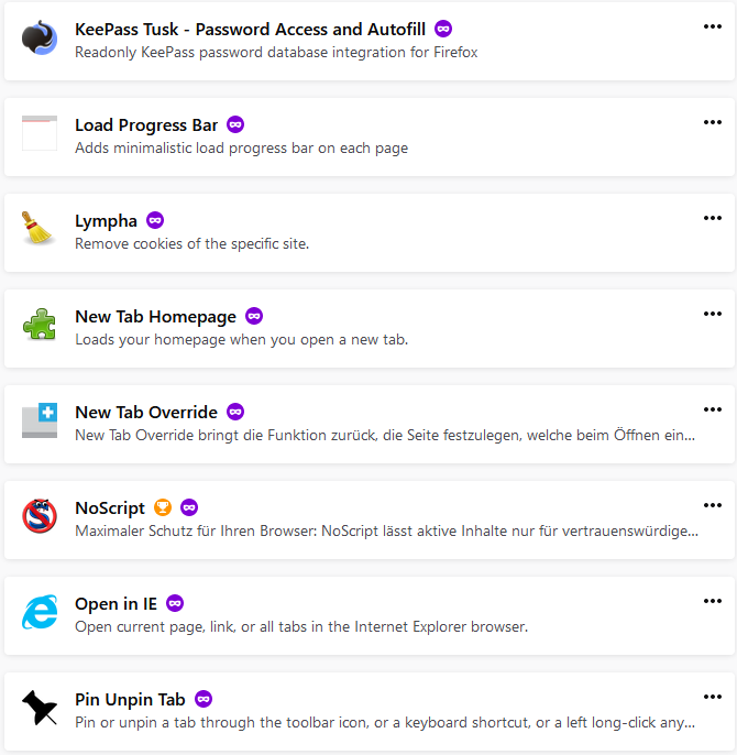

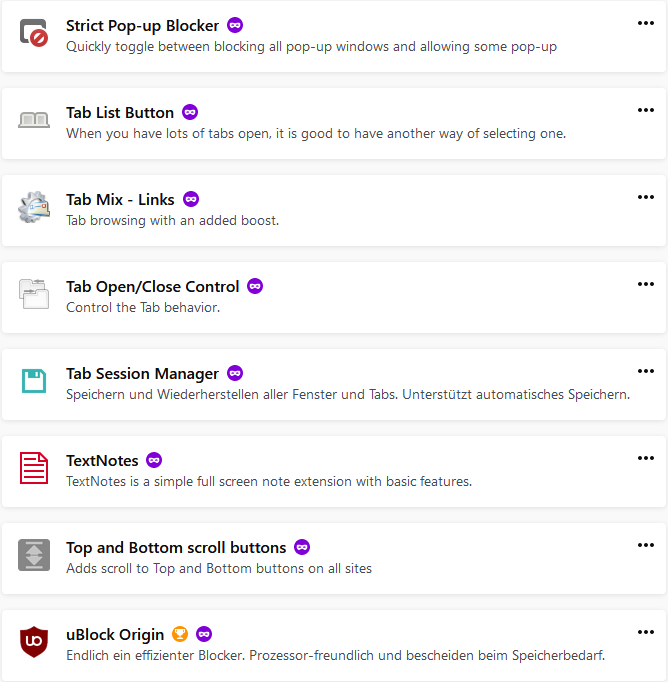

  • Das sind meine Erw. die ich aktiviert habe zur Zeit.
    Der "Sctrict Popup Blocker" blockiert nur unerwünschte popups, die von alleine kommen, also keine Fenster.
