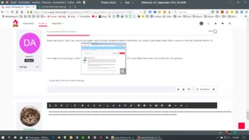

    Vielen Dank für Deinen hilfreichen Beitrag. Es wird so zwar immer noch viel Platz verschwendet, z.B. für die Avatare, den voluminösen Seitenanfang oder die "Zitat von..."-Texte usw. aber die Textgröße ist jetzt perfekt so. Falls Du Lust auf noch etwas Optimierung hast, würde es mich freuen.
  • Falls Du
    So sieht das dann aus:

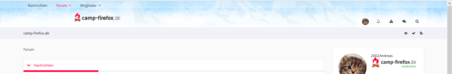

  • Und so die Startseite oben mit dem Logo vom Forum:
    Die Werte musst/kannst du dir ja noch anpassen.

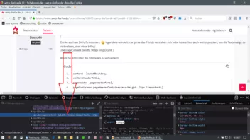

  • Vielen Dank für Deine Mühe. Das hat auf jeden Fall das Eingabefeld verbreitert. Der Anzeigetext wird nach wie vor bei ca. 650 Pixeln umgebrochen. Meine eigenen Versuche, daran was zu verbessern, auch an der Größe der Avatar-Bilder, scheiterten kläglich, wie z.B.
    .img:nth-child(1){
    max-width: 15px !important;
    max-height: 15px !important;
    Auch wenn ich den CSS-Selektor dieses Eingabefelds kopiere, ist das #redactor-uuid-0 > p:nth-child(6) statt Deiner, funktionierenden, Angabe.

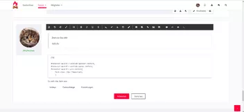

  • Mit folgendem Code kannst du die Größe der Avatar-Bilder anpassen:

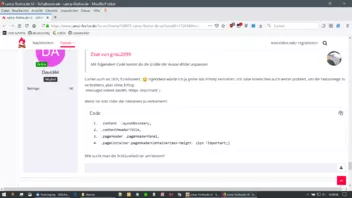

    Danke auch an Dich, funktioniert. :) Irgendwie würde ich ja gerne das Prinzip verstehen. Ich habe inzwischen auch weiter probiert, um die Textanzeige zu verbreitern, aber ohne Erfolg:
    .messageContent {width: 900px !important; }
    Bleibt bei 650. Oder die Titelzeilen zu verkleinern:
    .content .layoutBoundary,
    .contentHeaderTitle,
    .pageHeader .pageHeaderPanel,
    .pageContainer.pageHeaderContainer{max-height: 25px !important;}
    Wie sucht man die Schlüsselwörter am besten?
