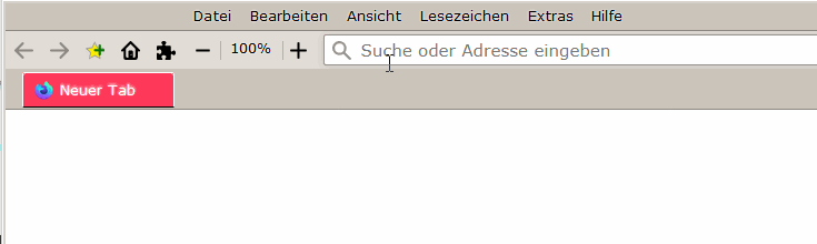

Adressleiste vergrößert sich (Nightly 71.0a1)
Fox2Fox -
3. Oktober 2019 um 18:24 -
In about:config
browser.urlbar.megabar = false
Habe den Effekt zuerst als Fehlfunktion eingestuft, scheint aber gewollt zu sein.
Danke für deinen Tipp, funktioniert.
Das hier ist sicherlich der Bug dazu:
Dann doch ein Bug. Danke für die Info.

Das ist aber echt gewöhnungsbedürftig. Es erhöht den Fokus, aber keine Elemente darin, also ne. Und wenn es keinen Schalter geben sollte, dann ganz sicher einen Style dagegen. Erfordert übrigens einen Neustart.
Zumindest ein neues Fenster wird benötigt.
Bei einem Neustart hat man natürlich in dem Sinne auch ein neues (neu initialisiertes) Fenster.
Vielleicht kann ja jemand schon mal einen Code basteln... das Rumzucken geht einem auf den Keks..
Davon würde ich zu diesem Zeitpunkt abraten, da die Implementierung noch nicht vollständig ist und ein Code, der jetzt gebaut wird, mit nicht geringer Wahrscheinlichkeit wieder Anpassungen benötigen würde. Wenn es so sehr nervt, würde ich die Megabar so lange ganz deaktivieren, bis sie fertig implementiert ist.

In about:config
Funktioniert nicht mehr.
Version 73.0a1
Build-ID 20191204215924
Gibt es eine andere Lösung?
Der Schalter heißt jetzt browser.urlbar.update1. In dem Zusammenhang sind auch browser.urlbar.update1.expandTextOnFocus sowie browser.urlbar.update1.view.stripHttps zu beachten.
Den Schalter auf false stellen bewirkt ja schon, dass sich die Adressleiste nicht vergrößert.
Welche Funktion haben dann diese Schalter?
browser.urlbar.update1.expandTextOnFocus lässt den Text in der Adressleiste bei Fokus der Adressleiste vergrößern.
browser.urlbar.update1.view.stripHttps entfernt in den Vorschlägen der Adressleiste (nicht in der Adressleiste selbst) das https:// am Anfang der URLs und zeigt nur http:// bei unverschlüsselten Seiten an (das alte Verhalten ist umgekehrt: Da wurde http:// entfernt und https:// angezeigt). Mittlerweile finden weltweit mehr als 80 Prozent aller Seitenaufrufe über HTTPS statt, daher die Umkehrung, um das Spezielle und Unsichere und nicht das Normale hervorzuheben. Außerdem spart das Platz und bietet so für vier von fünf Seiten mehr Raum für die URL, was auch deswegen sinnvoll ist, da das Feld für die Adressleisten-Vorschläge im neuen Design ja nicht mehr so breit ist.
habe den Schalter in about:config mal ohne den Punkt hinter der 1 eingegeben, also "browser.urlbar.update1" Auf dem Notebook poppte trotzdem bei Setzen (mit Punkt) auf "false" bei jedem Neuaufruf des Nightlys das Fenster noch groß auf.
