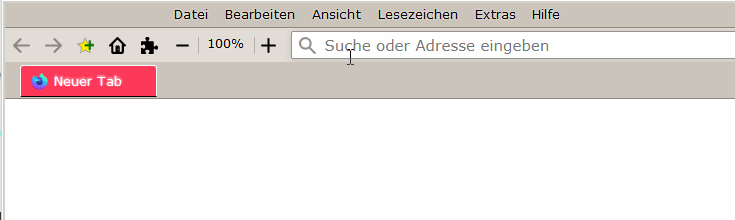

Adressleiste vergrößert sich (Nightly 71.0a1)
Fox2Fox -
3. Oktober 2019 um 18:24 -
In about:config
browser.urlbar.megabar = false
Habe den Effekt zuerst als Fehlfunktion eingestuft, scheint aber gewollt zu sein.
Danke für deinen Tipp, funktioniert.
