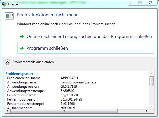

    Firefox bot mir dann noch an die neue Version herunterzuladen (das war wohl ein Link auf den Mozilla-Server ?) dabei stürzte Firefox ab und Windows gab mir folgende Meldung: siehe Anhang
    Ich habe dann den PC neu gestartet, dann lief alles wieder (mit der im ersten Beitrag beschr. Meldung).
    Heute wieder am Computer und habe mir von der Mozilla-Seite mit anderem Browser die aktuelle Version 69.0.2 geladen und installiert. Nun scheint alles normal. Trügt das? Was kann ich tun. Neues Profil o.ä.?
    Ich muss dazu sagen, ich bin noch nicht dazu gekommen nach diesen Windows-Fehler zu suchen :( (Ist das einer?)
    In dem Fenster im Anhang steht ja etwas von einer cryptnet.dll als Fehlermodul. Was immer das heißt und zu deuten ist bei Microsoft....

    0xC000001D (ILLEGAL_INSTRUCTION) sagt aus, dass entweder dein Windows richtig kaputt ist, oder sich dein RAM verabschiedet. cryptnet ist nur zufällig im Weg.

    Wo liest du etwas von "ILLEGAL_INSTRUCTION"?
