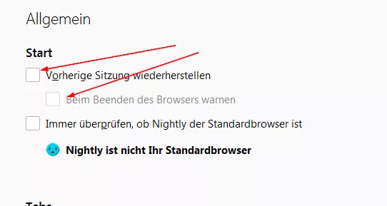

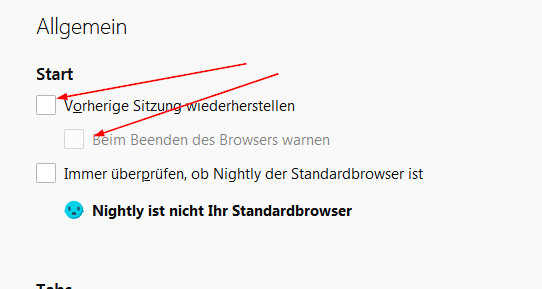

  • Teste mal den Schalter in about:config auf "false" stellen:
    browser.tabs.closeWindowWithLastTab = false
    Vielleicht hilft dir das zumindest etwas....
    Ansonsten teste auch mal hier die Einstellungen:
