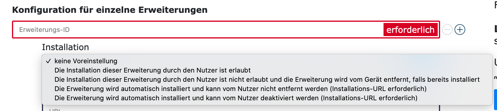

  • Denke mal, dass wird die dritte Option sein, welche man auf dem Screenshot sehen kann.
  • Funktioniert wunderbar.
    New Tab Override per ExtensionSettings-Policy hinzugefügt und die dritte Option im Enterprise Policy Generator ausgewählt. Es gibt keine Option in Firefox, die so installierte Erweiterung zu deaktivieren oder zu deinstallieren.

  • Das kann ich hier so in einem schnellen Test zumindest nicht bestätigen: Ich habe New Tab Override installiert und sichergestellt, dass die Einträge zum Deinstallieren und Deaktivieren vorhanden sind. Dann habe ich Firefox beendet, die Policy aktiviert und Firefox gestartet. Beide Einträge waren hinterher nicht mehr verfügbar.
