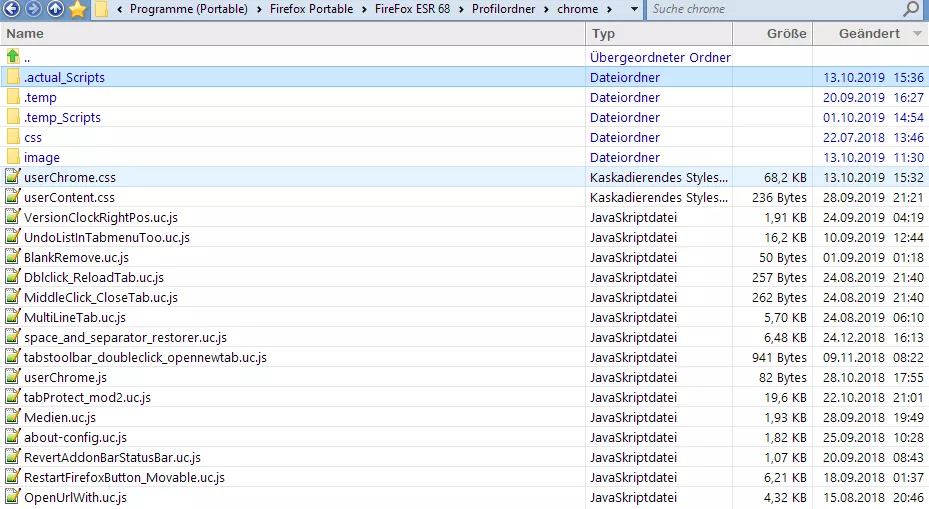

    So sieht mein chrome-Verzeichnis aus. Also genau so wie vorher. Ich versteh's einfach nicht...

  • Hm. Da klemmt irgendetwas. Und du verwendest Firefox Portable. Da kenne ich mich nicht so aus. Sollte aber auch nicht anders sein. Du könntest höchstens mal versuchen, Windows neu zu starten.
  • Hast du den ESR auf einem Stick? Vielleicht Stick mal abmelden, herausziehen und wieder anstecken.
  • So, jetzt läuft es wieder. Windows hatte ich aus Verzweiflung auch schon neu gestartet, hat aber erwartungsgemäß nichts genutzt. Erst als ich einen Neustart mit deaktivierten Add-ons durchgeführt habe und dann wieder normal startete, ging es wieder. Anscheinend wurde irgendwas durch das Starten ohne Add-ons wieder zurückgesetzt !? Egal, Hauptsache es läuft wieder...
