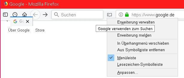

Nach Update Menüleiste weg, obwohl im Kontextmenü aktiviert
  • Ich habe gerade Firefox upgedatet, jetzt ist die Menüleiste weg und auch nicht aktivierbar. Im Kontextmenü ist die Menüleiste jeoch aktiviert. Siehe Bild)
    Zusätzlich sehe ich noch ein kleines Fenster, das soll wohl der Tab sein (weitere Tabs nicht aktivierbar). Auch wurden verschiedene Adons deaktiviert. Ich komme jetzt nicht mehr in die Einstellungen und kann eigentlich überhaupt nichts mehr machen mit dem Firefox. Ich kann nicht mal sagen welche Version es ist, da ich wie gesagt die Menüleiste nicht mehr habe... Wie kann ich wieder zurück zu einem funktionierendem Firefox? Habe Win10 Pro (32)

  • Verwendest du CSS-Codes oder Benutzerskripte? Wenn ja, alle deaktivieren und dann einzeln wieder aktivieren, bis du den Schuldigen gefunden hast.
  • Ich habe jetzt die userchrome.css umbenannt und sowohl Menü als auch Tabs sind wieder da. Dafür wurden aber einige Addons deaktiviert, die mir wichtig sind... Ich weiß jetzt auch welche neue Version ich habe: 68.2.0esr (32-Bit)
