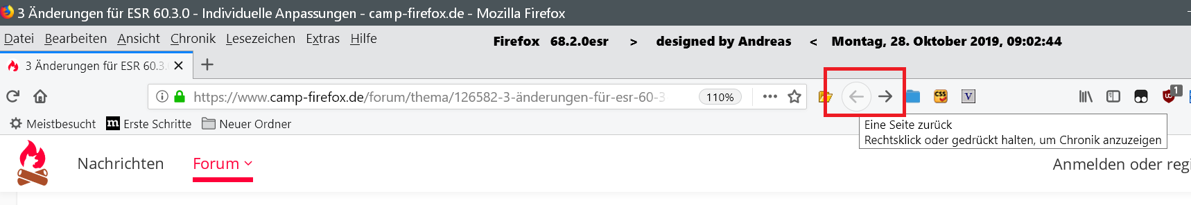

Buttons verschieben
    ich hätte gern diese 2 Buttons (zurück/vor) frei verschiebbar in der Menüleiste.
    Ich würde mich auch mit anderen Buttons begnügen, es müssen nicht die sein.

  • Schau mal dieses Script:
    3 Änderungen für ESR 60.3.0
    Denke Du weist ja wie man mit Scripts arbeitet.
    Nach Firefox Neustart kannst Du über den Anpassen Dialog
    die Vor und zurück Schaltflächen frei verschieben.
    Hoffe es funktioniert noch.
    Edit: ja es funktioniert einwandfrei auch in Firefox 70.
    Einmal editiert, zuletzt von Endor (26. Oktober 2019 um 16:59)

  • Bei Dir sitzt die Menüleiste woanders, vielleicht liegt es daran?
    Bei 2002Andreas ist die Menüleiste da, wo sie standardmäßig ist. Wo hast du sie denn?
    Das Skript aus Deinem Link in #2 funktioniert nicht, die Menüleiste bleibt gesperrt
    Was ist für dich die Menüleiste? :/ Der Button lässt sich ohne weiteres in die Menüleiste verschieben. Es mag vielleicht eine blöde Frage sein, aber du weißt, dass du das Anpassen-Fenster öffnen musst, um den Button zu verschieben?
    Ansonsten: Der Dateiname, der Skript-Datei ist korrekt, also mit der Endung .uc.js? Beim Kopieren des Skripts aus dem Code-Kasten hinter Endors Link hast du nicht irgendetwas mitkopiert, was nicht ins Skript gehört, wie z. B. das Wort JavaScript oder/und die Zeilennummern? Das kann passieren, wenn man nicht über das Symbol rechts im Code-Kasten kopiert, sondern einfach den Inhalt des Code-Kastens mit der Maus markiert und dann kopiert.
    Meine Menüleiste ist da, wo der rote Pfeil ist. Das sieht man in #1. Bei Andreas ist sie aber anders angeordnet, das sieht man in #12.

  • Meine Menüleiste ist da, wo der rote Pfeil ist. Das sieht man in #1. Bei Andreas ist sie aber anders angeordnet, das sieht man in #12.
    Das ist nicht die Menüleiste, sonder die Navigationsleiste bzw. Symbolleiste. Die Menüleiste ist die Leiste mit den Menüs, also Datei, Bearbeiten, Ansicht, Chronik usw. Die scheinst du gar nicht eingeblendet zu haben. Aber auch dorthin kann man die Symbole ziehen. Nur nicht in die Titelleiste.
