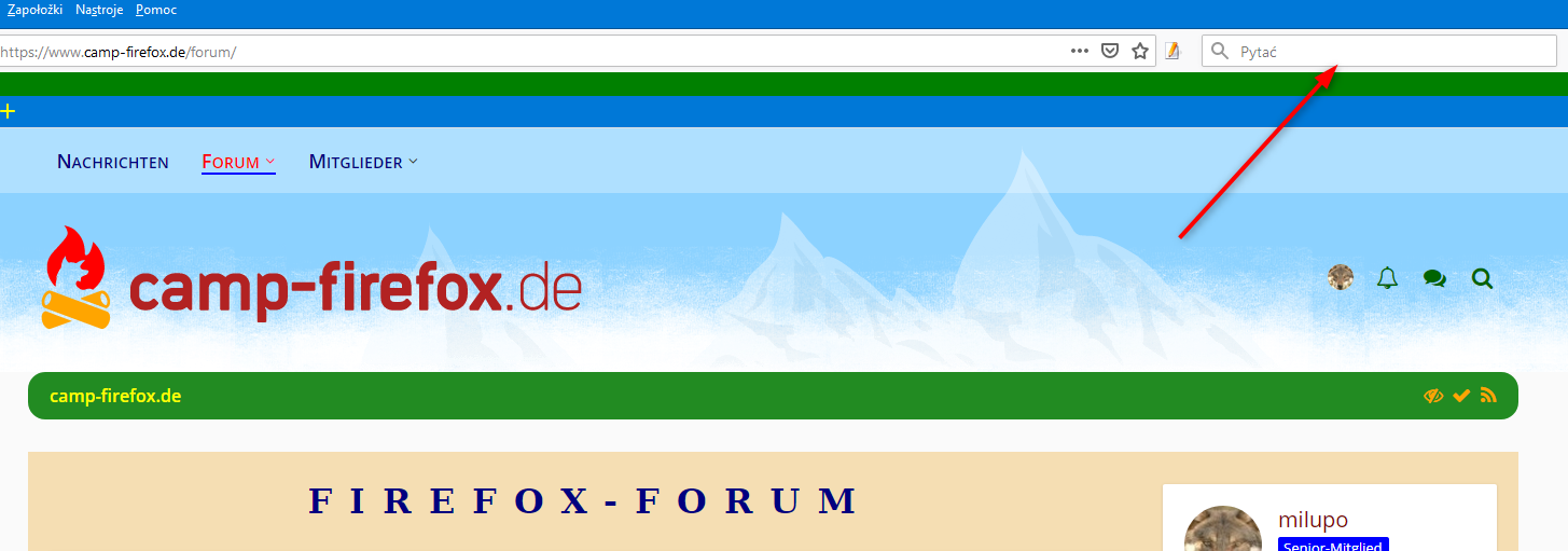

Das alles leider nicht zu Erfolg geführt, deswegen nochmal ein Bild, vielleicht wird es dann klarer, Danke

Nur zur Klarstellung. Die Suchleiste ist das:

vielen Dank für deine Hilfe, der Ansatz war wohl richtig, nur ganz geklappt hat es noch nicht, siehe Bild. Ich habe immer noch einen blauen Balken, der die Lesezeichen-Leiste verdeckt. Vielleicht hast du ja noch eine Idee, danke im Voraus. Beste Grüsse Ogi
Wenn ich den Screenshot richtig deute geht es hier nicht um die Adressleiste, sondern um die Suchleiste. Da kann der Code natürlich nicht funktionieren.
