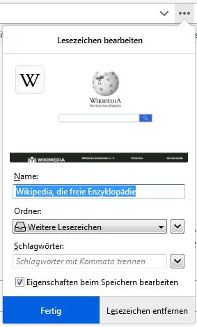

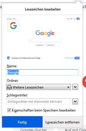

    seit der Aktualisierung auf FF 68.2.0esr kommt ein neues Popup beim Setzen von Lesezeichen.

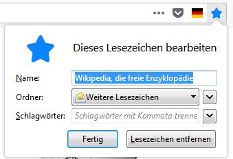

    Ich hätte gerne aus Platzgründen (kleines Notepad) das alte ohne Bild wieder.
    Geht das?

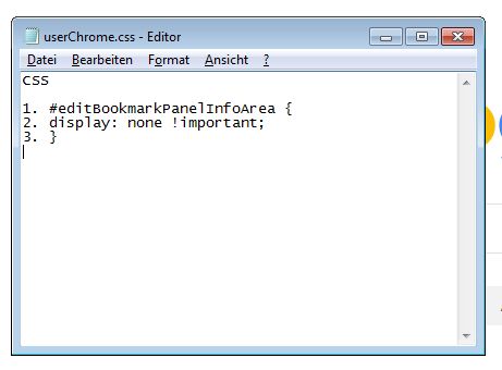

  • Danke für die schnelle Antwort.
    Funktioniert bei mir leider mit und ohne Angabe der Zeilennummern nicht :(
    Ordner chrome habe ich im Profil angelegt,
    about:config ist geändert.
    Sind evtl. Spalten beim editieren ein zu halten?
  • Das Wort CSS und die Zeilennummern müssen weg. Kopiere am besten immer mit dem Symbol rechts im Code-Kasten. (Die zwei Seiten)
