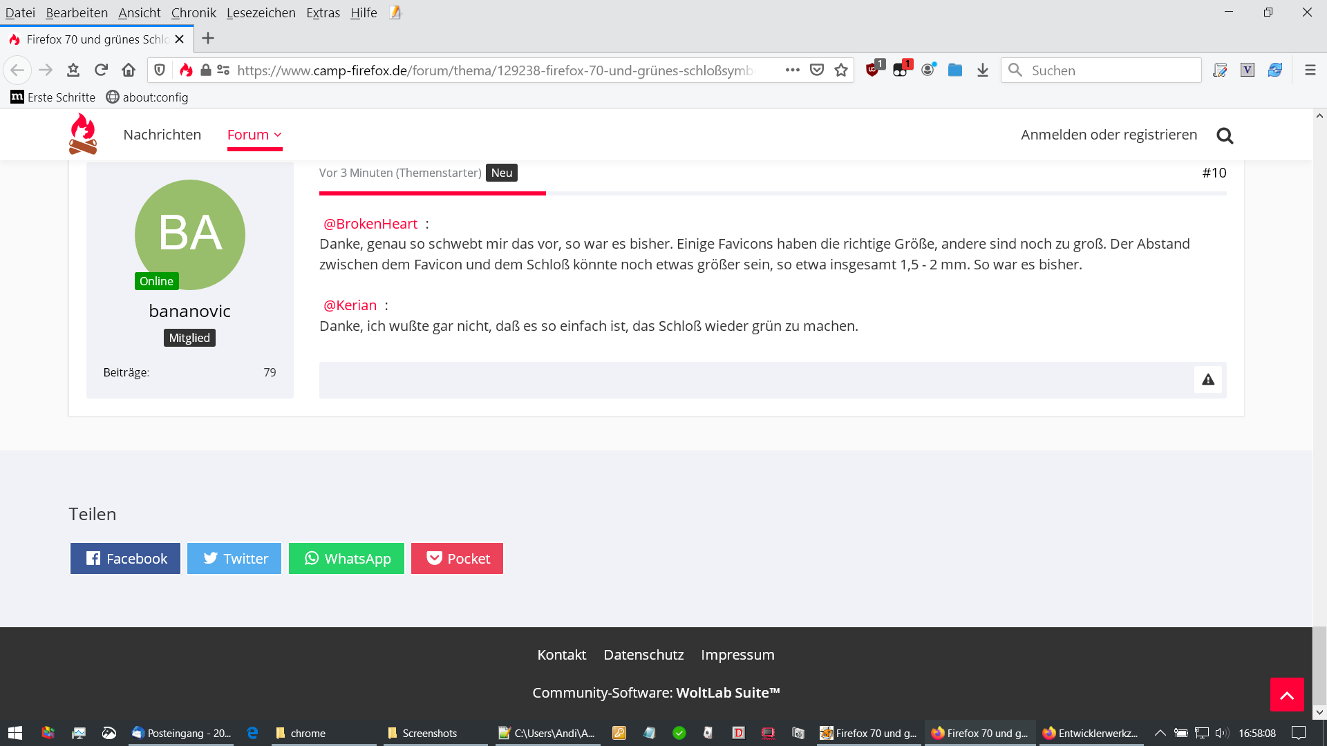

  • Sehr schön. Mit tracking-protection-icon-box in Zeile 20 statt identity-icon steht das Favicon ganz links vor dem Schildsymbol.
  • BrokenHeart:

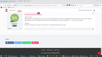

    Danke, genau so schwebt mir das vor, so war es bisher. Einige Favicons haben die richtige Größe, andere sind noch zu groß. Der Abstand zwischen dem Favicon und dem Schloß könnte noch etwas größer sein, so etwa insgesamt 1,5 - 2 mm. So war es bisher.
    Kerian:
    Danke, ich wußte gar nicht, daß es so einfach ist, das Schloß wieder grün zu machen.
  • milupo: Danke, stimmt, ganz vorne ist fast noch besser...
    bananovic: Die Abstände kannst du anpassen und die Icon-Größe stimmt jetzt auch:

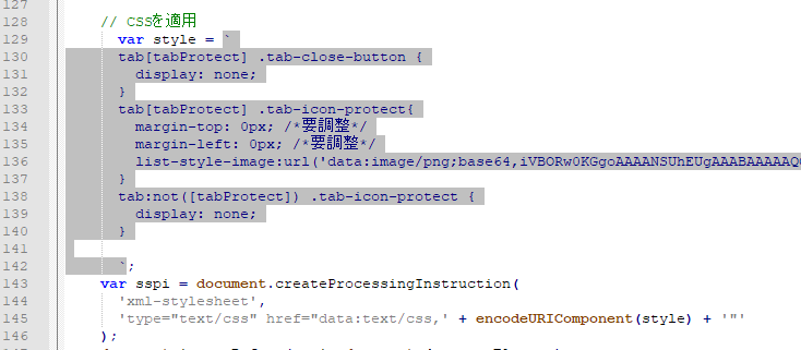

    BrokenHeart man kann den CSS-Code auch direkt in das Skript einbetten, siehe zum Beispiel das verlinkte Skript. Noch charmanter fand ich die Methiode, wie ich sie bei Alice0775 gefunden habe, z.B. in tabProtect_mod2.uc.js (Achtung, nicht in Fx70 installieren, enthält die eval-Funktion!), siehe dort ab Zeile 128. Der Trick scheint also darin zu bestehen, Backticks (das Gravis-Zeichen) zu benutzen.

    Bei der Sache mit dem Inline-CSS muss ich dir allerdings deutlich widersprechen. Es gilt allgemein (nicht nur bei JS/Webentwicklung) als 'bad practice', wenn man Style-Informationen, Inhalt und Funktionalität lustig miteinander mischt. CSS wurde ja gerade deswegen entwickelt, um Style-Informationen auszulagern und so den eigentlichen Code besser lesbar und vor allem auch wartbarer zu machen. Bei kleineren Code-Schnipseln mag dies keine so große Rolle spielen, aber in etwas größeren Projekten ist so ein Spaghetti-Code ein 'NoGo'. Gerade die konkatenierten Strings machen ein Arbeiten damit zu Qual.

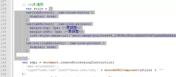

    Auch die Geschichte mit dem gravis/backtick, welche in den japanischen extrem oft genutzt wird, ist suboptimal, da es dann z.B. im notepad++ so ausschaut: (Die dunkle Hervorhebung ist keine! Markierung)
    Mag sein, dass man die merkwürdige Ansicht noch ändern kann, aber auch das Syntax-Highlighting fällt weg, was wieder eine zusätzliche Fehlerquelle darstellt.
    Ich für meinen Teil, werde auch weiterhin css-Informationen dahin auslagern, wo sie hingehört, nämlich in eine css-Datei...
