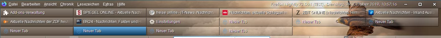

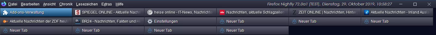

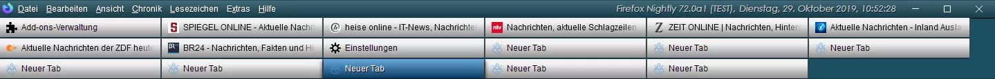

    So sollen dann die fertigen 'MultiRowTabs' aussehen:
    Mit dem Standard-Theme:
    Mit einem LW-Theme von 'Madonna':
    Mit einem LW-Nigthly-Theme:
    Je nach gewähltem Theme (Hell/Standard/Lightweight-Theme) werden die Tabs durchscheinend oder deckend dargestellt. Du kannst natürlich alle Werte (Farben etc.) in der userChrome nach eigenem Geschmack anpassen:
    Hier das aktuellste, unübersetzte Script aus Japan ( milupo hat dies ursprünglich gepostet....), welches eigentlich für die FF-Versionen ab 71 gedacht ist, aber nach kurzem Test habe ich festgestellt, dass es auch schon mit der 70er Version läuft. Ich habe (fast) alle CSS-Anweisungen aus dem Script ausgelagert, so dass man im Skript nichts mehr einstellen muss. Außerdem noch einen (bei mir) nicht funktionierenden Drop-Marker entfernt.
