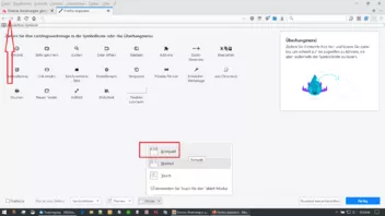

Die Optik für den Vor- und Zurückbutton kannst du z.B. über das Anpassenfenster ändern.
Dazu unten den Button: Dichte anklicken, und Kompakt auswählen.

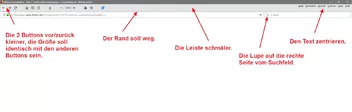

Unter Anpassen steht es schon auf Dichte. Die Leiste ist durch die Verschiebung der Buttons Vor und Zurück in der Höhe gewachsen, deswegen möchte ich die Buttons kleiner haben oder/und die Leiste schmäler.GELÖST!Meinst du, sie sollen zugleich angezeigt werden?
Siehe meine Antwort an aborix.
Es soll nicht auf Dichte stehen, sondern auf Kompakt.
Man, was habe ich denn da für einen Käse geschrieben? Da habe ich doch glatt gepennt!
Ich dachte, Dichte bedeutet ja schon schmäler (dichter). Aber Dichte enthält ja noch Unterpunkte.
