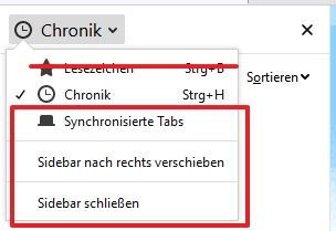

  • Nur zur Erläuterung: Die Einträge der Sidebar lassen sich nur durch die Klasse .sidebar-placesTreechildren ansprechen. Diese Klasse gilt aber für alle Einträge. Man kann also nur entweder alle ausblenden oder alle anzeigen. Um die Einträge einzeln ansprechen zu können, müsste jeder Eintrag eine eindeutige ID haben. Und genau die gibt es nicht.
