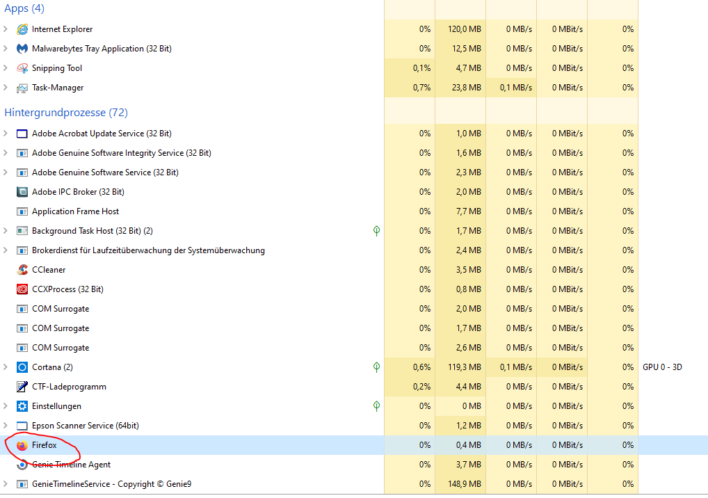

  • Hey,
    hab ein Prob mit Firefox:
    Ich bekomme beim starten des Programms die Meldung:
    Firefox wird bereits ausgeführt, reagiert aber nicht. Der offene Firefox Prozess muss beendet werden, um ein neues Fenster zu öffnen.
    Leider kann ich das Programm nicht starten.
    Ich hab natürlich im Taskmanager gesucht und versucht den Prozess zu beenden, aber das hat nicht funktioniert. Der Prozess blieb offen.
    Daraufhin hab ich Firefox komplett deinstaliert und die Unterordner in ProgrammData und AppData gelöscht.
    Revouninstall hat nach Installationsresten gesucht und gelöscht.
    Trotz mehrfacher Neuinstallation krieg ich den Fehler nicht weg.
    Hat da jemand eine Idee?
    Wär echt dankbar:)

    Diese Meldung taucht hier nur auf, wenn ich ein bereits genutztes Profil nochmal starten will. Das ist seit Firefox 67 etwas anders wegen der dedizierten Profile.
    Es mutet aber schon komisch an, dass du Firefox per Taskmanager nicht beenden kannst. Windows schon mal komplett neu gestartet, mit Bootvorgang, ganz heruntergefahren?
    Ist Firefox dann beim Neustart schon gestartet? Dann wird Firefox nämlich durch eine andere Software permanent neu aufgerufen und da klingelt hier ganz laut die Alarmglocke. Ich sehe auch CCleaner bei dir mitlaufen, ich hoffe, du hast Firefox komplett abgewählt, weil das nur Murks ergibt.
