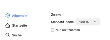

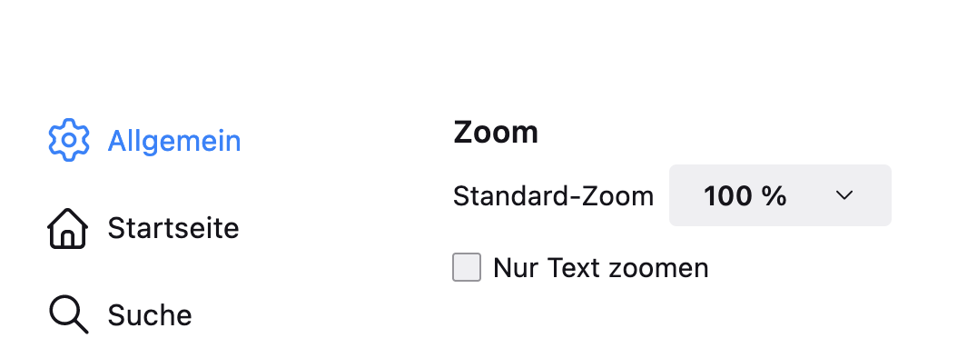

  • Default Zoom geht ja nicht, nur die Elemente selbst bzw direkt. Ist leider nicht das gleiche, weder in %, px or em und kann ggf sogar die komplette Webseite zerhauen.
    Aber wenn du sagst, es muss eh erst angetriggert werden, dann kann er auch gleich auf 120% ansteuern, weil Firefox es speichert. Aber, schon wieder - wenn er viel skaliert zum Lesen, ist deine Lösung die beste, egal wie.
