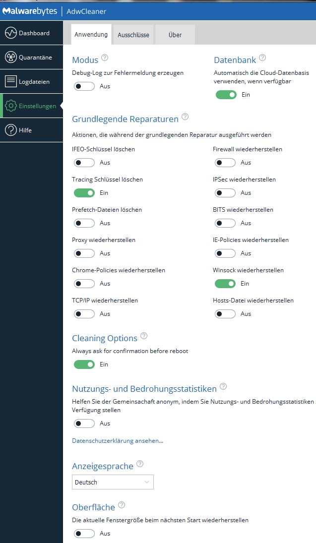

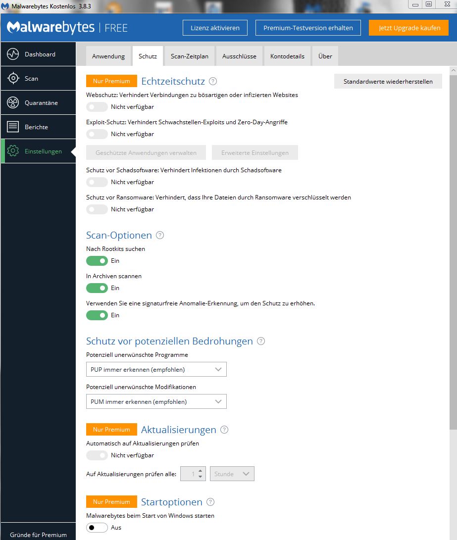

    Deine geposteten "Informationen zur Fehlerbehebung" sagt was anderes. Dies ist ein uraltes Profil. Zudem fehlen die dortigen Angaben zur Sicherheitssoftware. Was auch aufgefallen ist, dass scheinbar die Logs vom AdwCleaner und Malwarebytes zu schnell gescannt haben, sprich die beiden Programme nicht korrekt eingestellt sind. Der Grafikkartentreiber von Nvidia ist wohl auch schon etwas älter.

    Ich wüsste nicht was ich in den Programmen noch mehr einstellen könnte, jedenfalls nicht in der freien Version. Ich hab ne Samsung SSD Evo850 250gig als Platte drin, kanns daran liegen. Bild anbei, mehr als die angezeigten Punkteunter Scan kann ich nicht aktivieren

  • Stelle den AdwCleaner bitte wie hier beschrieben ein: ● mit AdwCleaner suchen ➔ https://mozhelp.dynvpn.de/guide/mit-adwcleaner-suchen

  • Ups hab ich übersehen, Asche auf mein Haupt. Aber jetzt 3x der gleiche Link um sicher zu gehen, dass ich auch ja richtig mache is dann doch etwas übertrieben :)
    Den Treiber würd ich gern behalten, wenns jetzt ned für Firefox überlebens notwendig ist, da dies bis jetzt der einzige ist mit dem mein TV ohne Probleme läuft
    hier bitte, als Admin ausgeführt und alles angeklickt, hat aber auch ned länger gedauert. Warum er jetzt keine andere Software findet weiss ich auch nicht. Hab vieles auf ner zweiten Platte installiert aber doch so einiges auch auf c. wenigstens das müsste er doch finden. An D: hatte ich nicht mehr gedacht

  • So hab jetzt mal malwarebytes übers komplette System laufen lassen und das hier ist das Ergebnis, hoffe das ist jetzt besser so
