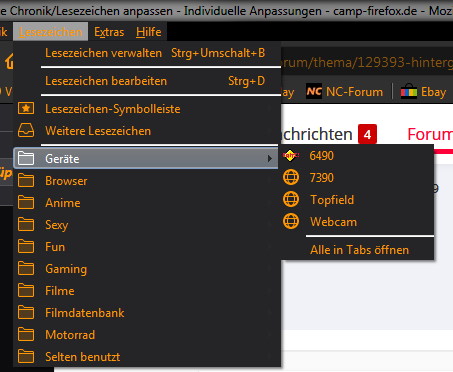

    welcher mir die Hintergrund und Textfarbe der Menüpunkte (Datei, Bearbeiten usw und auch das Popupmenü wenn man einen Rechtsklick auf ein Lesezeichen macht) erfolgreich geändert hat. Leider wird der Hintergrund der Menüpunkte Lesezeichen und Chronik nicht geändert. Ich denk mal ein Bild zeigts besser.
    Kann mir da wer helfen? Vllt ist der Code ja auch nicht ganz Ff 70 kompatibel

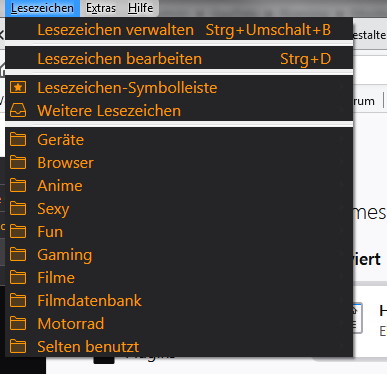

    Mit deinem sind jetzt auch Chronik und Lesezeichen in der gewünschten Farbe, aber leider hab ich jetzt ziemlich dicke weisse Trennlinien und mit Hover über nen Punkt ändert sich leider die Hervorhebung nicht mehr, besser gesagt sie ist nicht mehr vorhanden.
    Deinen hab ich so geändert, eigentlich nur die Farben getauscht. Hab ich was übersehen?

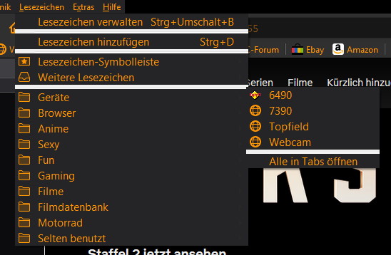

    die weissen Linien habe ich auch. Also alles soweit richtig. Die Linien habe ich noch nicht angepasst und mich inzwischen damit angefreundet. Ich nutze den Desktop Firefox eh kaum noch. Nutze eh mehr Firefox Preview unter Android ;)
    Aber evtl. wird die (und mir) da ein anderer dann helfen können :)

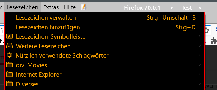

    Ich habe in dem Code den folgenden Block so angepasst ( Test im Nightly):
    menupopup > * {font-size: 12pt !important;
    border-top: none !important;
    border-left: 3px solid red !important;
    border-right: 3px solid red !important;
    border-bottom: 1px solid green !important;
    Damit habe ich dann nur die eine Linie in Green. Probiert mal, eventuell sagt es euch zu. Farben müsst ihr auch anpassen. Und danke für den Code.

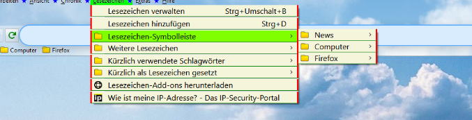

  • Sieht bei mir so aus:
    Den Code habe ich farbmäßig dann so verändert:

  • So, nun habe ich den Code noch mal in v.70 probiert, genau das gleiche Erscheinungsbild wie oben zu sehen. Kannst Du als Hintergrund nicht auch eine hellere Farbe verwenden, dann werden die Linien evtl. abgeglichen.
    Für den Hoover-Effect verwende ich noch einen extra Code (im Bild Lime).

    deiner war mit rumprobieren der Farben sehr nahe dran, hatte dann auch dünne Trennlinien. Vielen Dank
    BrokenHeart
    Das isses, für den Hover Effekt der Menüpunkte (Datei usw) selber hab ich das von Fuchsfan genommen. Leider bleibt da durch meinen Codeschipsel die Textfarbe immer orange und ändert sich nicht beim drüberfahren.
    99% erfüllt, Rest wär gut is aber kein muss. Ginge die Schrift de Menüpunkte noch in weiss so wie bei den Lesezeichen. Dann wären es 100%
    So siehts aus
    Vielen Dank an alle

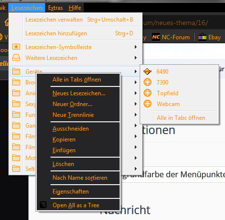

  • ziemlich dicke weisse Trennlinien
    Das sind alles Seperatoren.
    Damit werden sie pauschal entfernt:
    #contentAreaContextMenu menuseparator {
           display: none !important;
    menupopup menuseparator {
    Und das sind die Originalbezeichnungen der einzelnen Seperatoren im Lesezeichenpopup:
    .small-separator,
    #organizeBookmarksSeparator,
    #bookmarksToolbarSeparator,
    #bookmarksMenuItemsSeparator {
  • Danke, Andreas, wieder was gelernt. Nun habe ich den letzten Block im Nightly mit eingefügt, die Linien sind alle weg. Auf deinem Bild sind aber immer noch die green-Linien zu sehen. Wie dieses?
