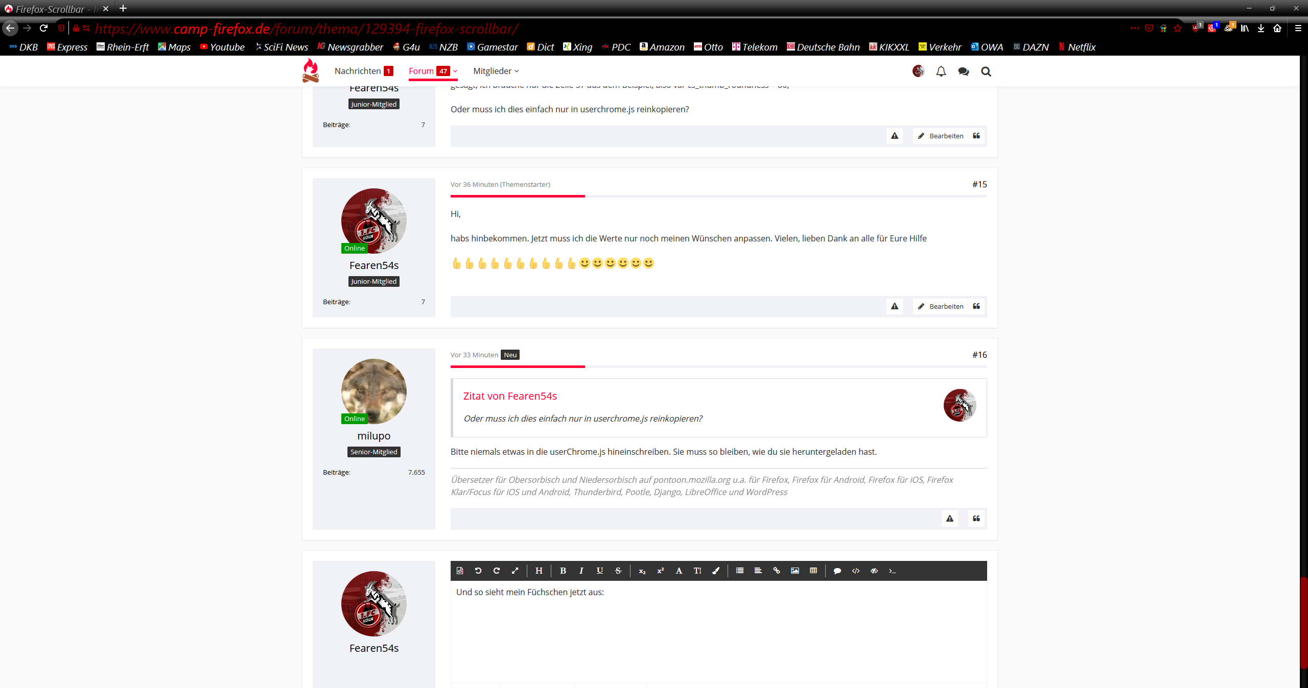

Hi Zusammen,
hab versucht, das Javascript anzuwenden, jedoch bin ich gescheitert. Wie muss ich das Script anwenden? Muss dies in den Chrome-Ordner des Profils rein? Ich bräuchte nur die von Andreas erwähnte Zeile 57, da ich die Farben wie Fuchsfan bereits per CSS nach meinen Wünschen anpassen konnte.
Bin für jede Hilfe dankbar.
VG
Fearen54s
Dazu bedarf es erst diverser Vorbereitungen, siehe bitte dazu hier:
Hier mit Bildern einer Beschreibung ,wie das dann gemacht werden muss.
Hi,
dafür fehlt mir einfach das technische Knowhow. Bekomme ich nicht hin.
Trotzdem vielen Dank für die Mühe
Mach es einfach gaaaanz in Ruhe, das sieht nur so kompliziert aus
Hi,
Ja, so war das bei vielen, die jetzt viele von diesen Skripten nutzen.
habe jetzt wie beschrieben die entsprechenden Dateien in die beschriebenen Ordner kopiert. Wie muss denn dann das Script aussehen, damit die Eckern der Scrollbar abgerundet werden und wie muss die Datei dann genau heissen? Das habe ich nicht so verstanden. Wie gesagt, ich brauche nur die Zeile 57 aus dem Beispiel, also var cs_thumb_roundness = 80;
Oder muss ich dies einfach nur in userchrome.js reinkopieren?
Hi,
habs hinbekommen. Jetzt muss ich die Werte nur noch meinen Wünschen anpassen. Vielen, lieben Dank an alle für Eure Hilfe
Bitte niemals etwas in die userChrome.js hineinschreiben. Sie muss so bleiben, wie du sie heruntergeladen hast.
habs hinbekommen.
Na siehste
Niemals gleich aufgeben, dann ist die Freude hinterher doppelt so schön.
Freut mich, wenn ich einen kleinen Teil dazu beigetragen hatte.
habs hinbekommen.
