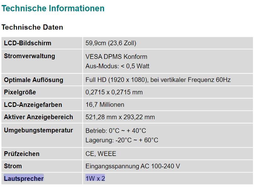

  • Ich hätte fast gesagt, dass der 3,5 Klinke zum Monitor nur ein Pass-thru ist mit einer Lautstärke-Regelung dazwischen. Der Monitor selbst hat nämlich laut Hersteller keine Lautsprecher. Da rüttelt auch Avira nichts dran. Das OGG wird hier übrigens abgespielt, der Player wird anzeigt. Da dürfte ziemlich grob gepeilt was in der Sound-Steuerung verbogen sein - ob und wie Audials da reingrätscht - nutze ich nicht, unbekannt. Wie ich bereits schrieb, spielt Firefox hier nur "Vorn" ab, nie hinten.

    natürlich hat der Monitor eigene Lautsprecher, wie BrokenHeart bereits geschrieben hat.

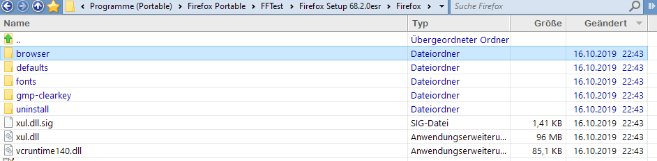

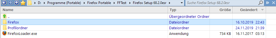

    Schaut das jetzt bei dir so aus?
    Wenn ja, dann sollte es auch funktionieren! Ich benutze allerdings die 'FirefoxLoader.exe' (befindet sich auch auf Zitronellas Seite ).
    Edit: Wurde die Verzeichnisstruktur des Core-Ordners beim Entpacken auch übernommen?

  • Hallo BrokenHeart,
    jetzt schon ;)
    Hatte profile im falschen Ordner .
    Endlich !! Läuft wie am Schnürchen. Alle Video-Formate mit Ton.

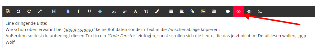

  • Eine dringende Bitte:
    Wie schon oben erwähnt bei 'about:support' keine Rohdaten sondern Text in die Zwischenablage kopieren!
    Außerdem solltest du unbedingt diesen Text in ein 'Code-Fenster' einfügen, sonst scrollen sich die Leute, die das jetzt nicht im Detail lesen wollen, 'nen Wolf und es macht den Thread total unübersichtlich!
