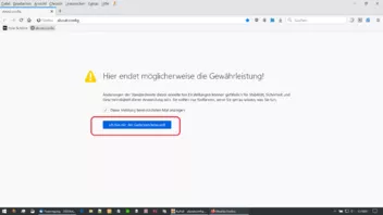

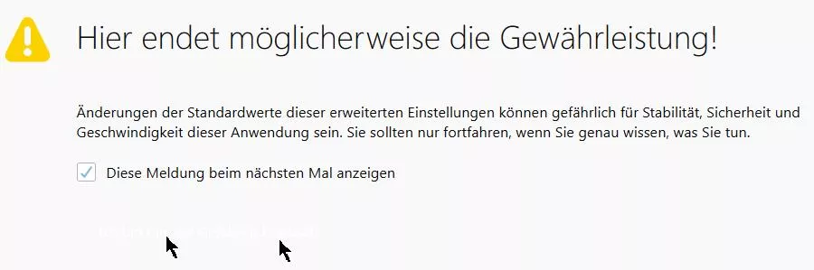

    nach den ganzen Anpassungen vom Addons-Paneel wollte ich eine Einstellung in about:config vornehmen.
    Dabei fiel mir auf, dass plötzlich der Button zum Aufruf fehlt:
    Außerdem fehlt der Hinweistext: "Ich bin mir der Gefahren bewusst"
    Gibt es da irgendeine Einstellung? Gleiches Verhalten in FX 70 , Beta 71 und Nightly.

  • Ggf. hast du beim letzten Mal den Haken entfernt...
    Dann würde dieses Popup erst gar nicht erscheinen;)
    Genau so ist es. Hatte ich noch vergessen, zu erwähnen.
    Wenn der Haken fehlt - kommt sofort die about:config Seite.
    Ich habe auch festgestellt, dass doch der Button gezeigt wird, wenn man die offenen Tabs schließt.

  • Dann würde dieses Popup erst gar nicht erscheinen;)

  • Und das wäre dein Code, wobei jetzt der Button bei about:config wieder angezeigt wird:
  • Danke.
    Teste bitte mal diesen kompl. neuen Code:
    Habe getestet - sieht so aus:
    Hier wird der Button von about:config wieder angezeigt. Nur passt die Dartellung (s.a.Bild) nicht so wie bisher.
    Werde gleich den nächsten Code testen - einen Moment!
