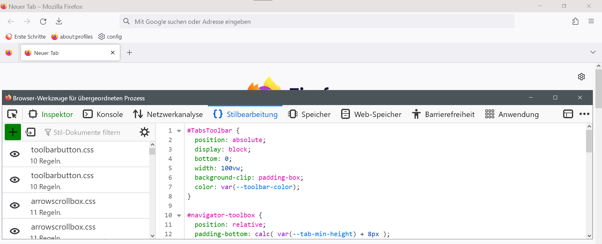

  • Ich wollte mich dazu kurz melden, weil ich bei einem anderen Projekt das gleiche Problem hatte.
    Ich kann den verbleibenden Leerraum bei geschlossenen Tabs reproduzieren, wenn ich diesen Code benutze:
        max-width: 305px  !important;
    Das passiert unabhängig von anderem Code, also auch ohne den Tableiste Unten CSS Code in einem Testprofil, und hier zumindest nur bei max-width Änderungen in der eigenen CSS.
    Die Ursache ist meiner Vermutung nach hier zu finden, die Codeblöcke in Zeilen 155 und 168.
    Wenn ich, basierend auf diesem Fx Original-CSS, dem Code oben das hier zufüge (unterhalb!), geht's wieder, also dann so insgesamt:
    .tabbrowser-tab:not([pinned], [fadein]) {
        max-width: 0.1px  !important;
    Ich bin allerdings auf 115esr/Mac, wobei sich dieser Code in Fx scheinbar nicht geändert hat.
    Ebenfalls zu funktionieren scheint dieser alleinstehende Code zur Änderung von max-width (basierend darauf )
    .tabbrowser-tab[fadein]:not([style^="max-width"]) {
        max-width: 306px !important;
    Die Lösung mit flex-grow: 0  !important; klappt auch, eliminiert aber die originale Fx Breitendynamik der Tabs bis zum Overflow, was mir persönlich nicht so gefällt.
    Könnt Ihr ja mal testen, ist evtl. eine Lösung.

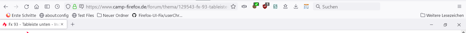

  • Ich habe den CSS Code und das Skript in Beitrag Nr. 1 angepasst für Firefox ab Version 133.
    Oh du meinst hier im Thread auf Seite 1 für Firefox 133 wirklich ?
    Bei mir sieht es aktuell so aus, OHNE Anpassung und nur updaten.
    Der Beitrag hier ? => Fx 133 > Tableiste unten per CSS-Code, oder per Skript.
    Sind das auch alle Einstellungen meines Design und mehrzeiligen TABs enthalten ?
  • OHNE Anpassung und nur updaten.
    So sieht das mit dem Code aus Beitrag Nr. 1 hier aus:
    Du musst dir natürlich vorher überlegen, ob du nur die Tableiste nach unten willst, oder doch eine mehrzeilige Tableiste.
    Beides geht nicht.
    Hier willst du sie mehrzeilig haben:
