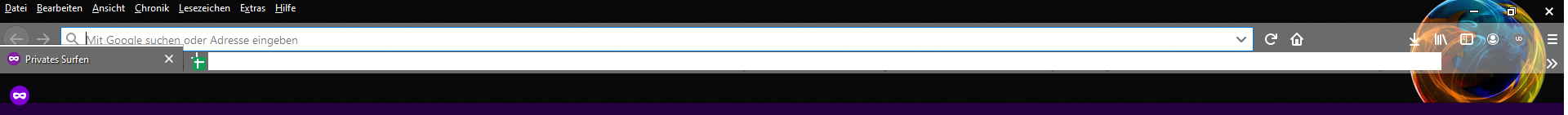

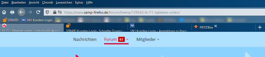

  • Bei der neuen Version 72 gibt´s schon wieder unschöne Verschiebungen bei der Tableiste unten:
    Ist der Text zu lang, wird er in eine zweite Zeile gestellt. Und wenn der Text kurz genug ist, wie bei der Fritz!Box, steht das X irgendo im Raum ...
    Dieses Phänomen tritt sowohl beim Skript von Andreas #1, als auch beim Skript von StandingBill #12 auf.
    Mit layout.css.xul-box-display-valves.survive-blockification.enabled auf true zurückgestellt, sahen die Tabs schon wieder besser aus. Dann noch beim Skript von Andreas bottom auf -3px gesetzt.
    #TabsToolbar {
        display:block !important;
        bottom: -3px !important;
        width: 100vw !important;
    Jetzt sieht´s wieder passabel aus.

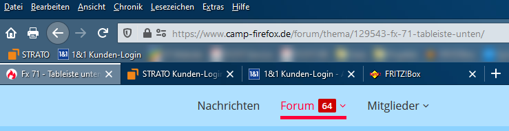

    Das letzte Skript oben stellt die Höhe der Tableiste wieder richtig, aber der Hintergrund ist nun transparent und die Beschriftung der Tabs macht was sie will. Jedenfalls nicht das, was es bisher machte. Nach dem Favicon kommt ein Zeilenumbruch und vom Text ist nur das obere Drittel zu sehen.
    Immer wieder die Gleiche Grütze... X(
    Edit:
    Das Kreuz zum Schließen klebt immer noch hinten am Text.

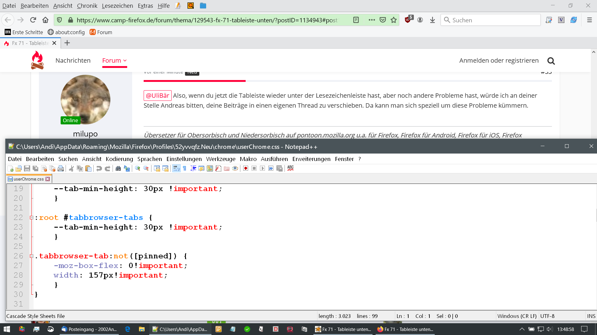

  • UliBär Also, wenn du jetzt die Tableiste wieder unter der Lesezeichenleiste hast, aber noch andere Probleme hast, würde ich an deiner Stelle Andreas bitten, deine Beiträge in einen eigenen Thread zu verschieben. Da kann man sich speziell um diese Probleme kümmern.

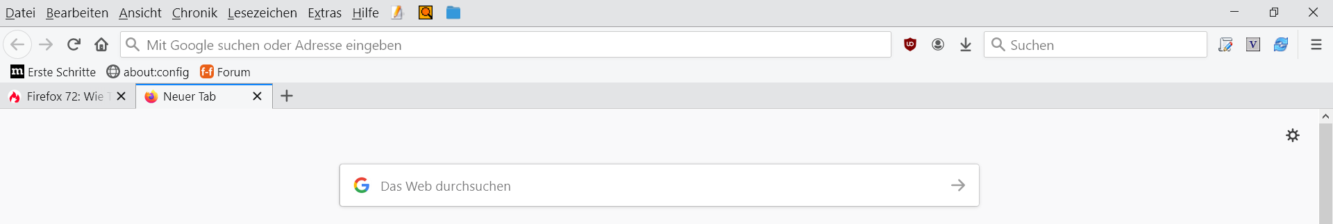

  • So sieht es bei mir mit nur dem Code aus:
    Alles Andere aus der userChrome.css entfernt.

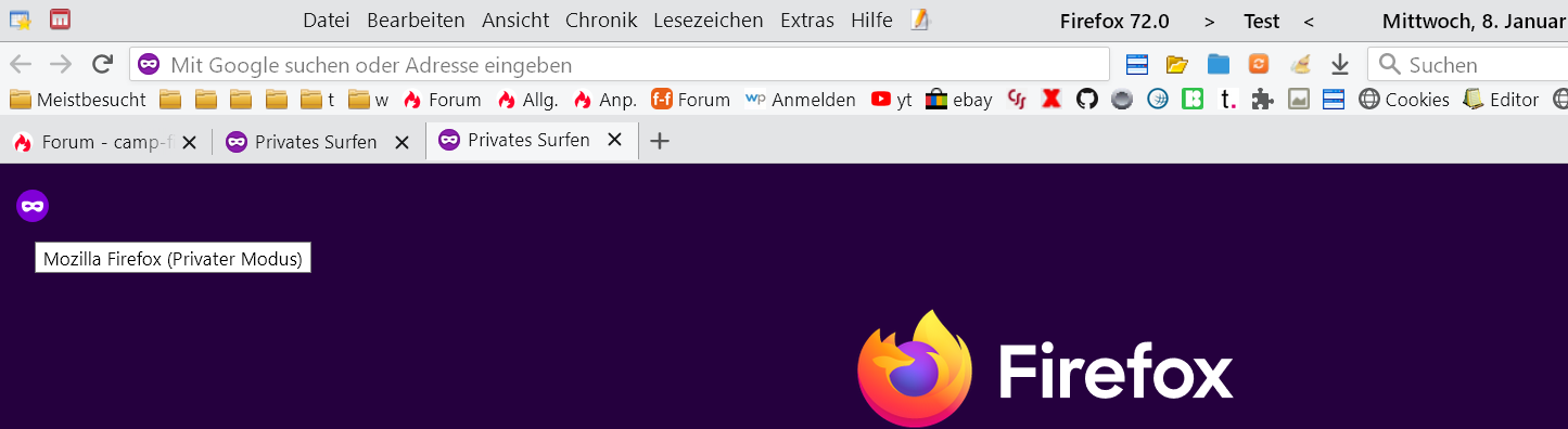

  • Hallo, der Code funktioniert zwar, aber im Privaten Fenster funktioniert er nicht. Wie kann man das beheben?
    toolkit.legacyUserProfileCustomizations.stylesheets ist auf True gestellt.
  • Der Eintrag hat geholfen, wo habe ich den überlesen? :/

    Mit diesem Code ist die Tableiste wieder unter der Lesezeichensymbolleiste auch ohne config Änderung
    Egal wenn es jetzt wieder funktioniert.

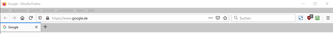

    Tableistenhintergrund immer noch transparent
    Dann füg mal im ersten Abschnitt vom Code eine Farbe ein:
    #TabsToolbar {
        background: lightgrey !important;
        bottom: -4px !important;
    2te Zeile:
